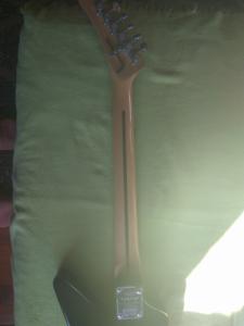

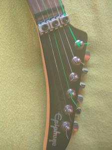

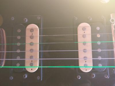

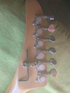

Aqui quedan algunas fotos

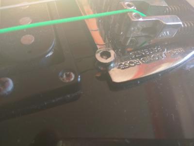

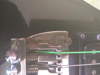

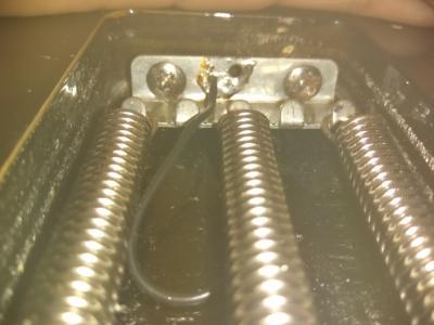

Aqui un detalle, además de tener los tornillos de los dos pivotes machacados la medera esta levantada en este, espero no de mucha guerra en el futuro...
Perdon por la calidad de las fotos, si hiciera falta intentaría mejorarlas :D

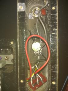

Alguna foto mas de electrónica y trasera del puente.
Estoy viendo que solo uno de cada 5 tornillos esta en buen estado; medida equivocada, pasados de rosca, con la cabeza totalmente lisa...vamos que es raro que no se desmonte sola! :preocupado:

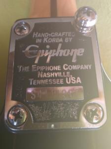

Bueno, yo, por si sirve de algo más comento que el puente no tiene hueco debajo (pegado al cuerpo) y por el numero de serie creo que es de la fabrica de Samik.

Hola,
Lo que pasa es que en Epiphones no hay mucha literatura sobre los componentes. Ese puente es un Floyd Rose de licencia, tiene una forma bastante original recordando a un puente de bajo, hazte a la idea que será regular. Para bloquearlo tienes dos opciones, usar un Tremol-no en la cavidad posterior (cuestan 50€ o así) o colocar un bloque de madera debajo para que no se mueva (opción más barata y que yo he usado muy a menudo).
Las pastillas, por supuesto puedes poner pastillas activas, ningún problema. Las pastillas actuales ni idea nadie de qué son, las puedes vender como pastillas Epiphone a un precio moderado y seguros que alguien se interesa para algún proyecto.

#7 Muchas gracias Paco, de momento quedará para bloquear con un taco :bien: e ire mirando pastillas y clavijeros con bloqueo.
