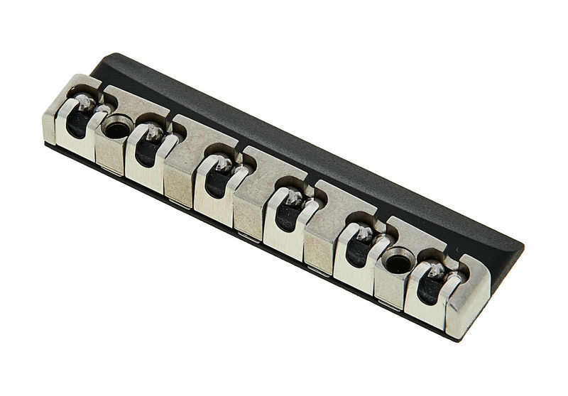

Yo siempre he dicho y creo que dire que la guitarra qeu mejor ha aguantado los palancazos de todas las que he tenido fue una Strat American deluxe con roller nut. Supongo que a los talibanes de la "tradicionalidad" no les gusto porque creo que ya no ponen esas cejuelas y han quedado solo para la Jeff Beck que es un monstruo usando la palanca. Una pena porque a mi en particular me parece un gran invento y una lastima que no las hiciesen con mas radios aparte de 9,5". Ademas de que los huecos de las cejuelas no son iguales en todas las guitarras y para que todo quedase en altura en algunas habria que calzarlas y en otros rebajar ese hueco. Y luego los anchos de cejuela. Que si unas con 43mm y otras con 42. Pero era algo fantastico

roller nut
Coincido, fué un gran invento, la primera vez que lo vi pensé: "Esto es mucho mejor que las mordazas, que nunca me gustaron, porque hace que las cuerdas sufran en exceso en esa zona. Una pena que desapareciera.
