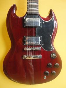

Yo tengo una VINTAGE VS6 (copia de la SG), a la que le he cambiado las pastillas originales que eran cerámicas, por unas BOURBON CITIES de Axesrus (Inglaterra), y suena bastante bien; por eso preguntaba que tal sonaría lijándola y acabándola en nitro, aunque lo más probable es que me salga más caro el apaño que la guitarra. ¿qué pensáis?

La cuestión es que me gustaría que esa VINTAGE sv6, conservara ese color rojo cereza, lo cual me imagino implica una pintura de ese color, me equivoco?...

por el 27/12/2013
si la guitarra es como esta , el color no es solido , esta teñida la madera , ( lo cual te lo explican en el tinte de la dobro , y si no quieres gastar mucho , el tinte cereza lo tienes marca promade te aconsejo al disolvente , y despues dar unas capas de de barniz nitrocelulosico ( de unos 7 - 8 euros) diluidos primero al 50 , % etc, mucha lija ms barniz etc .... . Lo mas caro es que debes de esperar unas dos otre semanas antes de pulir y eso ademas de desesperante , e impaciente , es caro por los abrasivos que debes usas .
