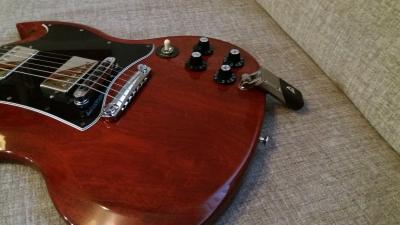

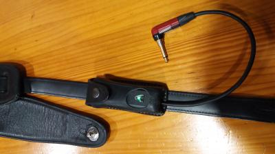

Para guitarras con el jack hembra tipo strato y LP el emisor se acopla directamente sin problemas pero para las que lo tienen tipo SG no queda muy bién estéticamente y baila un poco así que me hice con una funda a medida en plan petaca y listo.

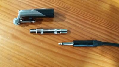

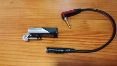

Conseguí un conector como el que indica el fabricante para ese fin ya que así queda bien plegado, pero éste emitía otro ligero sssssssss
Lo solucioné con un jack hembra sin la carcasa y cinta aislante.
