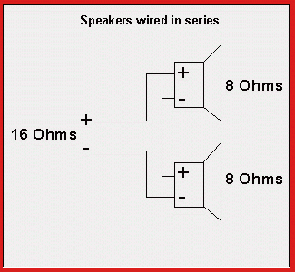

Y por que no usas las dos pantallas de 8 Ohm en serie para tener los 16 Ohms? Lo que pides necesitar cambiar el transformador de salida, y estos son un componente costoso de los amplifcadores.

Es más sencillo modificar las pantallas para poderlas conectar en serie que modificar el cabezal para tener los 4 ohm, yo que tu buscaria la forma de unir las pantallas, es solo cambiar 3 o 4 cables y listo. Saludos

Habria que mirar que JCM900 tienes, por que a veces si que tienen salida de 4ohmios, pero no esta conectada a nada...es solo conectarla y darle salida
De todas formas lo mas sencillo es que te hagas con un 'enseriador', es decir un caja con 3 jacks, uno de entrada a 16 y dos de salida a cada pantalla de 8, conexionados internamente
Yo tengo alguno ya realizado y es lo mas rápido...
