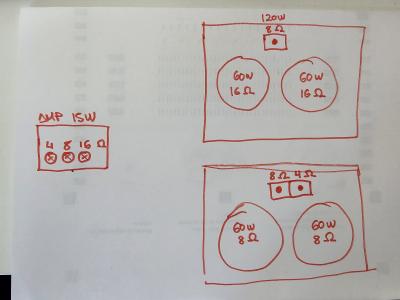

Tengo un amplificador de válvulas de 15w Orange con salidas de 4, 8 y 16ohm y 2 pantallas de 2x12, una de 120w con dos altavoces de 60+60w y 16 ohm 1 salida de 8ohm y otra con dos altavoces de 60W 8ohm y dos salidas, una de 8ohm y otra de 4ohm
Mi consulta es la siguiente:
1/ Conectar a que pantalla seria mejor a 8ohm
2/ Si quiero rebajar a 60W uno de los bafles como lo he de conectar y cual seria mejor?
3/ Haciendo una conexión en paralelo o serie y manejando la impedancia, puedo dejar el de 120W en 60W y en que ohm?
4/ Se pueden rebajar los watios de un altavoz?
5/ cual seria la mejor configuracion para que funcionaran los dos altavoces y en que impedancia lo conectaria
Os dejo un croquis de lo que tengo.
Gracias¡

Las pantallas tienen entradas, no salidas. La salida es el audio que escuchas por el bafle.
Esto será para stereo (1 altavoz cada entrada, 8 ohm) o mono (los 2 altavoces, a la entrada de 4 ohm).
Pregunta: ¿tiene un switch para stereo/mono?
En caso afirmativo:
Si quieres usar ambas pantallas, utiliza las salidas de 4 ohm (2x8 Ohm) del ampli. Una a pantalla de única entrada a 8 ohm y la otra a una entrada stereo de 8 ohm (en esta sólo sonaráun altavoz).
En caso negativo, imagino que tendrá un conmutador que al introcir el jack en la entrada stereo, independiza los altavoces... pero mejor cerciorarse que sea así.
Con las dos pantallas que tienes, no tienes opción para recablear y que suenen los 4 altavoces.
Los w que indica el altavoz es el umbral que soporta. Si le envías menos señal, trabaja a menos potencia.

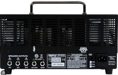

#7 puedes enviar una foto? O decir que ampli es... me da que sólo vas a poder conectar 1 pantalla. Esas salidas deben de ser 1x8ohm (2x16ohm).
Edurain
por el 20/11/2023
Es el orange jim root de 15wat
Jureweah
por el 20/11/2023
#9
https://djmania.es/p/orange-jim-root-terror
Según especificaciones:
Salida de altavoces: 1x16ohm, 1x8ohm, 2x16ohm.
Sólo puedes usar 1 de tus pantallas.

Lo unico posible que veo es conectar las dos pantallas en serie utilizando las entradas de 8ohm. Esto te dara un total de 16ohm que puedes conectar en la salida de 16ohm de tu ampli.
Para ello necesitas fabricarte un cable especial, o una caja de conexiones en serie.
Hay que tener en cuenta que la potencia no se repartira igual, puesto que el cono de 8 ohm recibira el doble de potencia que los otros dos, pero como son todos de 60W y el ampli da 15W, no deberia ser un problema.

Si tengo los 2 conos de 60w y 8ohm cada uno, hay alguna manera de conectarlos en paralelo o en serie para que suenen los dos conos en el ampli a la salida de 16ohm o a la de 8ohm? o solo se conectara un cono a 8ohm?
El otro ya tengo claro que suenan los dos a 8ohm...
En principio me gustaría conectar este ya que son 2 celestion de los buenos.
Con conectar este me valdría.
Pongo foto del ampli real
Soy un caso....
