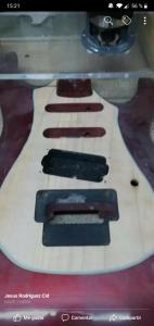

Estaría agradecido si algún profesional me ayuda a identificar la madera de esta kramer. Gracias de antemano.

Parece aliso...en inglés Alder...

Si sabes el modelo puedes mirar las especificaciones en su web, parece arce, pero claro puede ser una lámina, es imposible saberlo con esa foto

Extraido de esta página yanki: http://www.vintagekramer.com/parts5.htm
Alder - Very common wood for Kramers, medium weight, medium brightness and low end.
Maple - Heavy, very bright. Used with Barettas, Pacers, Voyagers, Vanguards and more.
Mahogany - Very low end and mid-range wood type. Used on Stagemasters, Paul Deans, Nightswans, and more.
Mahogany with maple top - Used on the Liberty, Pacer SC3, and Pacer DC3
Poplar - Used on Pacers, Voyagers, Vanguards, Barettas and more. Has "green" coloration when viewed with no finish. Thought of as a "cheaper" wood among instrument makers, but not a horrible wood type.
Basswood - Used on many overseas Kramers, it is thought that Basswood was not used on American Series models.
Plywood or Laminate - Used exclusively on cheaper overseas models except for the Focus and Fx00 series.

Gracias ...parece que es aliso.
No se hacen cuerpos de arce, sólo se usa para mástiles. Como dice el compañero tiene pinta de aliso (alder).

Hola tocayo, si que se hacen cuerpos de arce, no es lo más común pero se hacen, Squier lo usa en algunas de sus series "made in indonesia".

#7 hasta Gibson tiene modelos de arce

Di que modelo es, y nos dejamos de cábalas

Es una kramer Neptune 620

Si es una neptune NJ , aliso. Si es el modelo coreano, tilo.
Cuando se hace una consulta hay que dar todos los datos que tengas de entrada, no has puesto ni el modelo. y por supuesto todas las fotos que puedas. No es lo mismo una Kramer original que una de la era gibson
