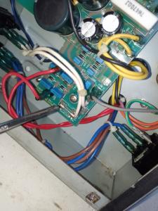

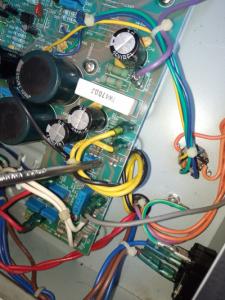

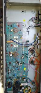

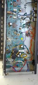

Hola muchachos, me esta dando problemas este amplificador.
Es un Marshall MA50 Combo de 50 Wats. andaba todo bien y de golpe no tengo sonido por el input.
Solo hace un sonido raro no se si seria exacto decir Fritura... eso lo asociaria mas con falta de coneccion a tierra y eso no es, es literalmente como si arrugaran papel el sonido, pero no permanece ... Y si le doy duro a la guitarra con el volumen fuerte, ahi como que quiere arrancar pero no... Queda asi.
Los potes desde ya no estan sucios. En fin no tengo sonido por el input y solo si lo subo a maximo ahi recien escucho muy bajito el sonido.
Si enchufo la guitarra directo por el Loop se escucha perfecto y sin problemas, sin sonidos raros ni saturado ni nada. Perfecto.
Alguna idea de que podria ser y como solucionarlo ?
Dejo fotos del equipo por si sirven de ayuda y tal vez pueda serle util a alguien que pase por este problema .

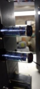

Varias opciones, prueba con otra válvula en v1 y v2, Pon un latiguillo en el loop de efectos, (avería típica de Marshall en estas series)
ale84music
por el 02/12/2022

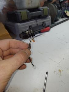

#2 hola Toni Diaz gracias por escribir... Si bien no encontré la solución, con esto me refiero a que bo se que fue lo que paso, hice dos cosas... Afirme todas las válvulas, luego de eso probe lo que me dicen mas arriba conectando un cable tipo puente en el loop, el equipo ahora suena perfecto y sin problemas en todos los canales en el boost, la reverb y todo . Que paso ? Que le saque el puente al loop o sea, desenchufe el cable y el equipo anda y suena todo. Asi que no se, me gustaria saber que fue... mas que nada para prevenir y que bueno me pase de golpe si estoy tocando

Como te comenté los Jack de esta serie son bastante justitos de calidad y muy posiblemente fuera un mal contacto de la patilla auxiliar de uno de estos

#4 claro entiendo... Tal vez al revisar las soldaduras y ver que todo este firme toque algo ( sin quererlo ) y se acomodo ... Magia no fue y ahora anda bien, le saque el cable que puteaba el loop y anda todo genial ... Tal vez seria eso... Me parece que esta vez me tendré que quedar en duda ..
Me gustaria igualmente asegurarme de que fue y arreglarlo, ahora me paso en casa, no quiero que el dia de mañana ocurra parecido y justo este tocando...
