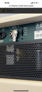

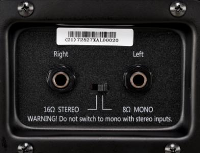

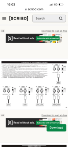

Hola,
Ayer pude estar toquiteando un poco el ampli y bueno, sigue faltándole un algo.
He pensado en añadir una pantalla harley benton 2x12 v30. Lo que no sé es si añadirla o directamente desenchufar el que lleva de serie.
Por cierto, alguien sabría decirme cómo debería proceder en ambos casos (lo digo por el tema impedancias).
Adjunto foto del panel trasero del ampli y 2x12.
Deduzco por instrucciones que, si uso la pantalla en mono, serían 8 + 8, y el selector del ampli a 4. Eso tiene sentido????
Gracias!!!
Ah, y no sé si sería una locura, pero también podría coger un v30 del harley benton e intercambiarlo por el de serie, el seventy80?, así tendría el combo mejorado y el soporte con el 212, aunque como no tengo ni idea de eléctrónica, no sé si por impedancias y tal es posible, o es una liada absurda o…
Gracias!
