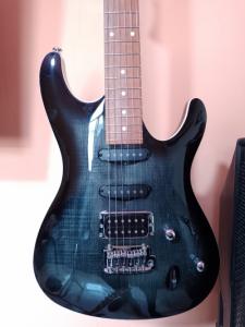

Tengo una sa260 FM y resulta que está prácticamente nueva, viene de fábrica con dadario 9-42 que es la marca y calibre que sueño usar pero desafina a lo desgraciado, a cada canción tengo que darle un repaso a las cuerdas.
Serán estás mismas o las clavijas o el puente?
Alguien que haya tenido este problemita????
Los leo

Ni las cuerdas (salvo que estén muy deterioradas), ni las clavijas, ni el puente.
Estos problemas suelen tener origen en la cejuela o en como se afina.
Hay que afinar siempre subiendo la tensión de las cuerdas, nunca bajando. Si te pasas del tono, bajas de más y vuelves a afinar subiendo.
También puedes lubricar la cejuela pasando la punta de un lapicero o una mina por los surcos, cosa que nunca he hecho y nunca me ha hecho falta, incluso en guitarras de la más baja calidad, siguiendo el método de afinación que he descrito.
Tengo una de esas y no se desafina nunca.

Incluso la colocacion de las cuerdas influye que tengo visto cada cosa...
Félix Pérez Sarmiento
por el 01/06/2024
Pero bueno si es nueva prueba cambiando las cuerdas. Yo es que guitarra que compro , guitarra que le pongo cuerdas nuevas
por el 01/06/2024
Las cuerdas estaran viejas de estar guardada en la caja pero si nadie la probo hasta que estiren es normal que desfinen.tira de ellas de los trastes hacia arriba aunque yo ni me molestaba. Le pondria cuerdas nuevas y estiraria esas. Al principio es normal estar corrigiendo a cada rato hasta que se asientan
Avega
por el 01/06/2024
Hola, aprienta un poco las palomillas de las clavijas, aprieta las tuercas que unen la pala con los mecanismos, pon un juego nuevo y te recomiendo que hagas el encordado en la clavija para que estrangule la cuerda al tensar. un saludo.

Tengo una Fender stratocaster MIM standard y una Epiphone Les Paul standard plus top pro, las dos mantienen la afinación y luego las dejo de tocar periodos no muy largos pero si más que la Ibanez.
Veamos, voy a ponerle grafito y a cambiar las cuerdas, ya les diré que pasa.
