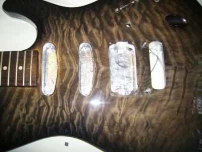

Hola a todos lo de este foro les mando un saludo y pido su ayuda a todos, se que el tema del apantallado esta mas que visto y discutido pero he notado que hablan de apantallado de guitarras con golpeador o mica como decimos aca en mexico y no con guitarras sin golpeador como las gibson o en mi caso una ibanez sa.
Menciono el procedimiento que he hecho
1. Cubri todas las cavidades de las pastillas, donde se aloja la electronica y donde se alojan los resotes con aluminio y tapaderas de las mismas.
2. Puse un cable haciendo puente en todas las pastillas y cavidad de l electronica y cheque continuidad en todas partes y si hay, no hay puntos muertos donde el multimetro no marque continuidad.
3. Aconectar toda la electronica y pastillas solde un cable al pot de volumen y lo uni al pantallado.
4. A los potenciometros les puse una arandela de plastico, ya que habia leido aqui que con eso se evitaban mas ruidos.
5. Cheque todas la conecxiones soldaduras y todo esta bien cnectado y soldado como en el diagrama de conexiones.
Pero mi sorpresa fue que los molestos ruidos ahi siguen y a veces pienso que se amplificaron mas, la verdad no se que hice mal, neceito ayuda

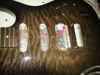

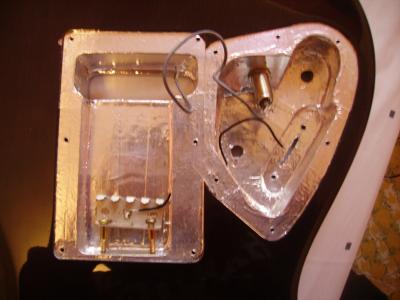

Bueno al no terner respuestas sigo con la batalla, hace poco vi una guitarra de un compañero un charvel y este traia una serie de cables que salian de las cavidades y se conectaban al pot de volumen haciendo esto un apantallado ya que las cavidades de las pastillas estaban cubiertas con pintura de grafito o zinc, yo copie un poco el proceso con el aluminio y asi mas o menos me salio.
kamaleon77
por el 29/12/2011
de ahi esos tres cables los voy a soldar al pot de volumen y otro cable que tomare de una de las paredes de la cavidad trasera tambien lo voy a unir a esas masas junto con la de las pastillas, si estoy haciendo algo mal ú omitiendo algun paso haganmelo saber, se aceptan sugerencias y recomendaciones, las conexiones las voy hacer basandome en este diagrama.
kamaleon77
por el 04/01/2012
Bueno como no hubo comentarios y respuestas cierro este topic diciendo que fue todo un exito, no hay ruido de fondo para nada auque la señal este muy alta, voy a seguir apantallando otras guitarras y bajos que no tengan golpeador y subiendo ejemplos de videos del antes y despues para ayuda de todos los que usamos este foro y a veces nos sentimos un poco olvidados al no responder nadie o que nos reedireccionen a ligas viejas donde como dije anteriormente nomas esta el ejemplo en puras guitarras y bajos tipo fender con mico o golpeador como le queramos llamar.
