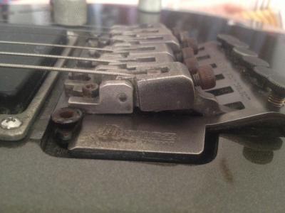

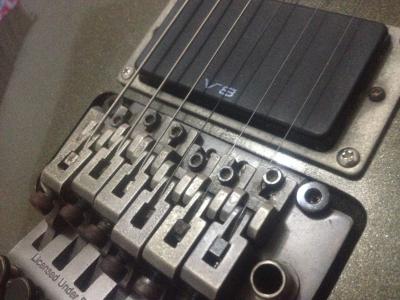

No, solo fue ajuste yo le voy mas a que es el seddle es doblado y digo por eso que la cuerda esta por encima de las demás adjunto un foto.... A ver que opinan....

Tienes el tornillo microafinador arriba del todo, aprietalo como minimo hasta la mitad del recorrido y luego mira como queda.

Aaaa ok, lo tengo así por que hago drop en la guitarra así le bajo un tono, por la parte de los resortes tengo bloqueado el floyd, y no me decía en ninguna de las de mas cuerdas, incluso antes de lo bloqueara la cuerda mantenía eso que menciono del del tono.....(comentarios anteriores).....
