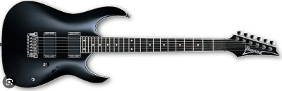

Buenas! Os pido ayuda a ver si podemos ver de donde viene el fallo de mi guitarra. Es una Ibanez RGA 42 con pastillas activas, adjunto foto.

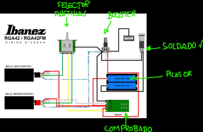

He revisado los cables, todos los demas tocan donde tienen que tocar. No se ve nada raro por dentro. Os adjunto un esquema de la electronica.
Alguna idea de donde puede venir el problema? Gracias.

Te pasa con las 2 pastillas o solo la del puente??

Me suena a un falso contacto.
Prueba dar golpecitos a los cables o presionarlos ligeramente. Si notas algún cambio, en efecto, un falso contacto o soldadura fría. Sin fotos de la electrónica interna de la guitarra será un poco complicado decir que cable pueda estar medio suelto. Pera quizá ese cable blanco que comentas quedó flojo haciendo poco contacto.

Buenas. Si, me pasa con las 2 pastillas. Ademas, cuando cambio de pastilla se nota que cambia el tono del sonido, como debe ser, pero me suena muy flojo. Y lo que me preocupa es la palanca del booster. Antes sonaba bien y si lo activabas sonaban los graves y agudos mejor. Ahora o va el sonido o no va.
Mirare en poder de tocar las cuerdas y mover los cables, sobretodo el que solde. De paso hare fotos y las subire, necesito unos dias.
Gracias por las ideas :)

Mover los cables mientras haces sonar la guitarra es mano de santo. A mi me ha ocurrido alguna vez, con alguna soldadura que pensaba que había hecho bien, y estaba mal.
No hace falta tocar Altitudes de Jason Becker para probar, solo rozar la guitarra boca abajo contra el pantalón mientras "meneas" los cables.

#4 Si has hecho una soldaura fría en el jack o has dañado la del potenciómetro con el meneo del cable es normal que fallen las dos pastillas ya que es la salida.
Resuelda el cable blanco en el jack y en el potenciómetro a ver si se arregla.

Bien, ya he solucionado el problema. Pasaban 2 cosas:
1- El cable claramente se habia soltado. Se soldo y la soldadura estaba bien.
Pero por que no sonaba?
2- Donde lleva las pilas, habia una pletina que no hacia contacto con las pilas. Con un destornillador la abombe un poco y ahora ya hace contacto bien.
Ya suena como siempre, todas las pastillas, el boost... todo bien :)
