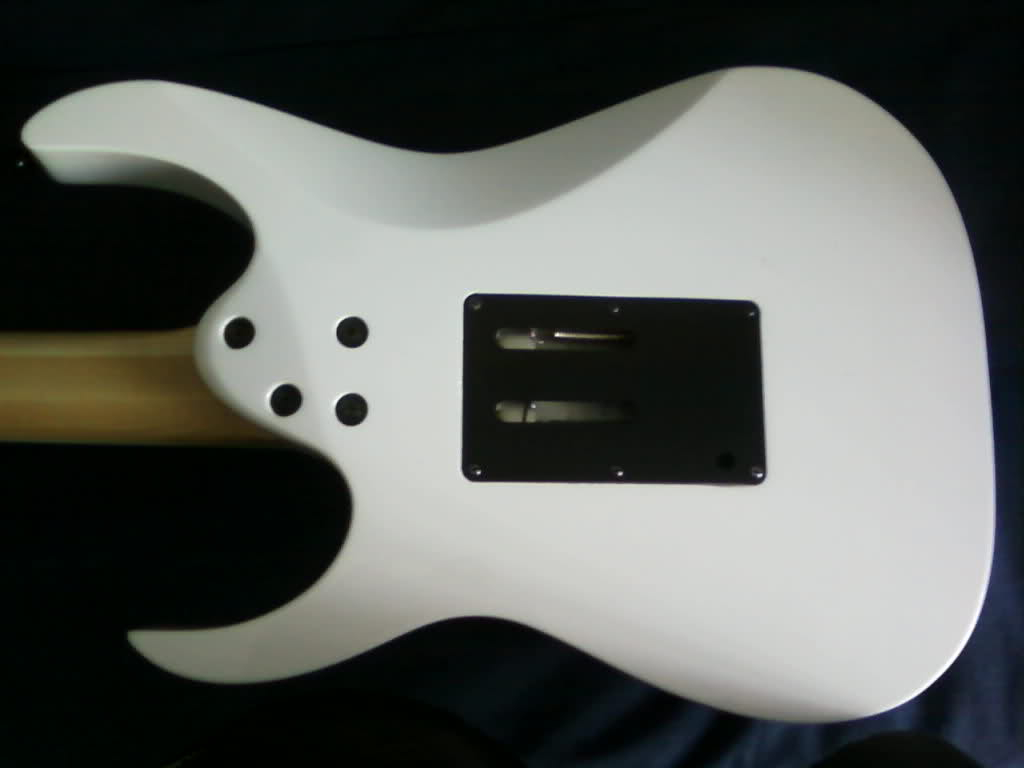

Pues miren tengo una duda con mi guitarra, ya saben cuál es el modelo, especificado en el título. Es una muy buena guitarra, aun así los MICs no me gustan demasiado, les faltan un montón de potencia a mi gusto. Ya probé los EMG 81/60 y me encantaron, pero como sabrán, son micrófonos activos, por lo cual usan una batería de 9 volteos. Mi duda es la siguiente, normalmente las guitarras que vienen con micrófonos activos vienen con compartimientos para la batería, como la signatura ESP de James Hetfield o la de Kirk Hammett o cualquier guitarra con activos, sin embargo mi guitarra obviamente no tiene eso dado el hecho que vino con micrófonos pasivos, aquí deje una foto de la parte de atrás de mi guitarra, donde ¿donde creen ustedes que debería ir la batería de 9 volteos?

A esa guitarra se le llega al área de la electrónica por la parte de arriba, quitando el pickguard, yo en tu lugar la abriría por la parte de arriba, buscando el lugar adecuado para la batería, de lo contrario, si haces el huevo desde atrás, corres el riesgo de abrir en un lugar donde no sea posible fijar la bateria, a mi juicio, ni siquiere habría necesidad de cortar la madera por la parte de atrás, pero ya es cuestión de gustos. Saludos.

Aaahh con razón, porque yo la comparaba con mi Les Paul que tiene el área electrónica por detrás, se puede ver porque está la tapa para abrirla. Por lo que leí en Wikipedia la batería del EMG 81 y del 60 dura 3000 horas, para mucho tiempo me dura el micrófono, tocando de 1 a 2 hrs por días en general. Pero entonces eso sígnifica que cuando tenga que cambiar la batería del micrófono tengo que sacar el pickguard, jaja más difícil al final. Bueno igual gracias por la respuesta.
