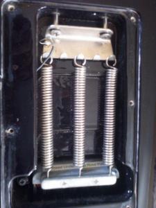

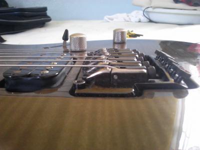

Tengo un problema, sucede que mi guitarra es una Ibanez rg1420(tiene un puente edge pro), la guitarra es casi nueva. Bueno...cuando yo uso el floyd para destensar las cuerdas y vuelvo, el tono de las cuerdas baja osea que se ponen graves y cuando las tenso y vuelvo, se ponen mas agudas. Nunca vuelven a su tono original y eso es un problema para amantes de la palanca como yo.
Por favor que alguien me diga que pasa y como solucionarlo, gracias de antemano.

Hola compañero, suponiendo que está bien ajustado, yo apostaría por un problema con las cuchillas del puente, posiblemente tengan desgaste o un poco de "labio".
Lo mejor es que lo revise un luthier y te de un diagnóstico y solución.
