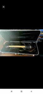

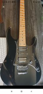

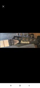

Buenas a todos!! Estoy detrás de comprar esta Ibanez. El hombre la vende como que es una 550...pero me choca que es del 2003. En una de las fotos también se aprecia el número de serie y pone que es realizada en Japón en marzo de 2003. Para esa fecha según he podido leer el modelo ya era el 1550 (además de que en la pala pone prestige), aunque él me asegura que es la 550 porque estuvo trabajando para Ibanez 15 años y conoce bien el modelo.

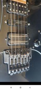

Luego otra duda es el juego de pastillas que monta. Lleva montadas un kit de Seymour Duncan, las Dimebucker. Me gustaría saber qué tal van en un cuerpo de tilo como lleva esta guitarra. ¿Irían mejor las V7-V8 de serie?
Decir que a este señor la cogió como parte de pago..le vino en un lote y no es su guitarra de batalla por así decirlo, aunque asegura que suena bien y está impoluta...pero quiero más opiniones.
Y por último, me la deja en 550€, ¿como veis el precio? Decir que incluye el estuche rígido en el precio.

Yo no puedo ayudarte a identificarla, pero la wiki sí que puede.
https://ibanez.fandom.com/wiki/RG1550?so=search
Según esta página, se descatalogó en 2004. Es una RG1550, que se diferencia de la RG550 de la época en el puente, y la sustituyó durante un año.
Bueno, varias cosas. Parece una guitarra muy interesante, el precio puede ser aceptable, teniendo en cuenta que ese estuche está en 150€ nuevo, y que la guitarra tiene muchos años. Está upgradeada con pastillas SD, es un punto a favor. Puede que no suenen de la hostia, pero podrás venderlas. Las pastillas originales de las RG550, las V7, V8 y S1, son el punto más débil de la guitarra.
Además la guitarra está descatalogadísima y no parece que las RG550 vayan a volver a la serie prestige.
Yo tengo una RG550 del año pasado, de la serie génesis. Estoy feliz con ella, pero las pastillas esas son las peores que he probado en un producto de la gama de los 1000€.
Mi recomendación es que vayas, la pruebes, y si está impoluta y funciona la compres. De ahí, directo, visita al luthier para revisión y ajuste fino. Y a darle cera. Ya tendrás tiempo de ponerle unas buenas Dimarzio Air Norton, True Velvet y Tone Zone (que para mi gusto es lo que más le pega a esa guitarra y una inversión que tengo pendiente).
Última recomendación, hay compañeros que conocen muy bien los Floyd Rose de estas guitarras, yo no te puedo ayudar con esto, soy muy ignorante al respecto. Pero informate bien, puede ser el cielo o un dolor y cambiarlo es muy caro. De lo que veo, podría ser un posible punto debil.

Como te comentan, es una 1550 Prestige, digamos que la versión Prestige de la antigua 550. En lugar del puente Edge tradicional, lleva el Edge Pro, similar en prestaciones. Se supone que el mastil, al ser Prestige, será muy fino, mas que el de la 550 original. Y las pastillas Duncan desde luego que son una mejora clara respecto a las originales. Si está en estado decente, el precio es muy bueno.

Es una 1550, yo tenía una 550 de 2001 , bueno, he tenido varias de ese maravilloso año y todas son con otra pala y otro puente

Bueno, para mí se trata de un 1550.
Las 550 no dicen "Prestige", además que solo montaban de puente el Edge Original y el Lo-Pro Edge (El Edge Original es una joya, un deleite).
En cuanto a las pastillas, las V7 y V8 siempre me parecieron reguleras. No soporto el Alnico V porque se vuelve demasiado chillón. Pero he escuchado que estas guitarras brillan con pastillas DiMarzio.
