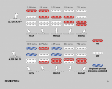

La configuración es H-S-S (2x single y 1 humbucker). Se tratan de las "Seymour Duncan Fortuna" de alnico. En cuando a volumen están bastante equilibrada las tres. Cambia el timbre de las pastillas pero no el volumen de éstas, incluyendo el humbucker.
La Ibanez AZ2204N no suena a Fender stratocaster, al igual que una Suhr, James Tyler o Tom Anderson tampoco suena como una Fender. Este modelo de Ibanez se inclina a tener un sonido más brillante y nasal. Si alguien quiere tener una referencia, un ejemplo de este sonido es Tom Quayle. Ese sonido "glassy".
Comentar que este modelo tiene el "Ibanez dyna-MIX9". Un sistema que al accionar un switch, ´sete permite tener más configuraciones de pastillas, ademas del selector de cinco posiciones. No consigue un sonido idéntico pero tiene opciones que se asemejan a las de un "humbucker" en la posición del mástil, posición central de dos humbucker o el sonido de una telecaster. Ademas de convertir a single el propio humbucker.
