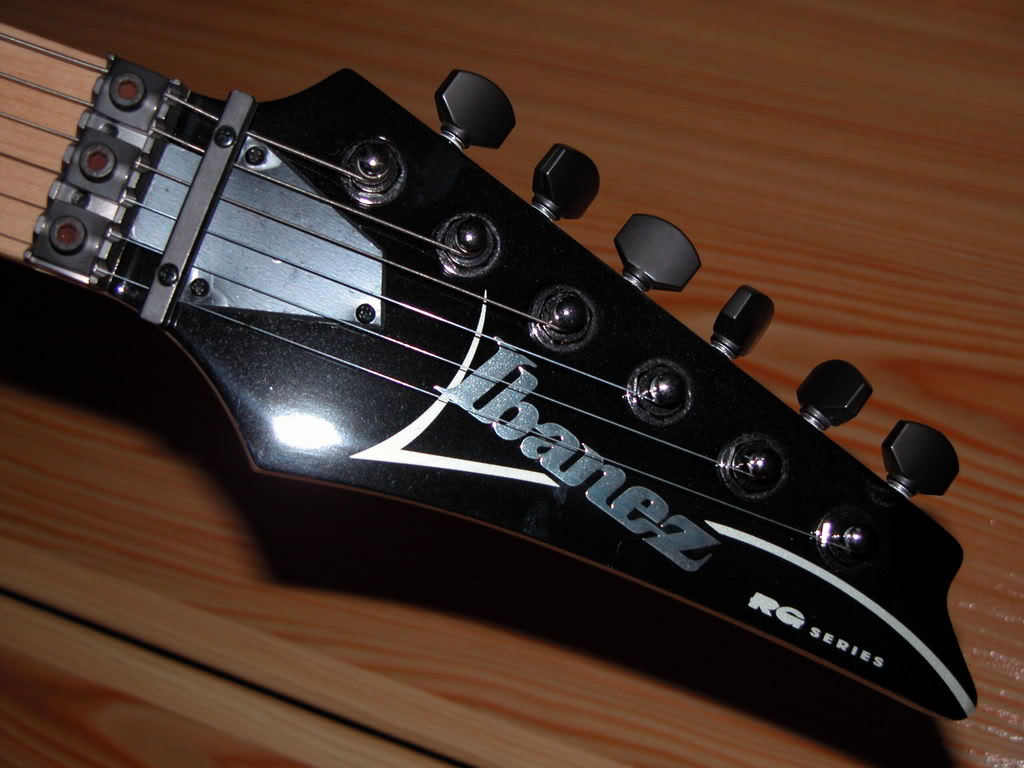

Aprieta los dos tornillos de la barra que hay en la pala, la que controla el angulo de las cuerdas hacia el clavijero.
Si esta floja al apretar los candados de la cejuela te falsea la afinación, que es lo que te está pasando.
J.C.
por el 23/09/2016 1 anuncio en Mercasonic
Los dos tornillos que tiene la barra metalica en los extremos.
dduranv
por el 23/09/2016
Ah vale, los que hay después del bloqueador, no?
J.C.
Si
dduranv
por el 24/09/2016
Hola,
Por fin puedo dedicarle un rato a la guitarra.
La pieza metálica esta apretada, no está suelta.
¿La apreto un poco más por si acaso?
J.C.
por el 24/09/2016 1 anuncio en Mercasonic
Si
