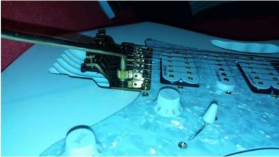

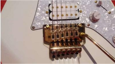

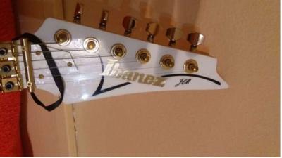

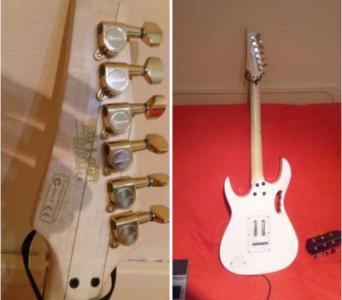

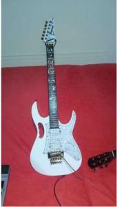

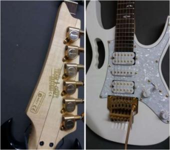

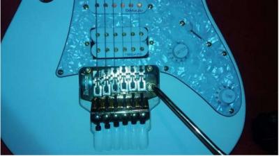

Voy al grano, he encontrado un tipo que vende una por 500 euros de segunda mano (se muestra en las fotos). El anuncio es breve, tanto que solo dice que es una Ibanez. Me he puesto en contacto con él y su respuesta ha sido "No soy profesional y entiendo poco de esto...la tengo de hace tiempo de un chico que tocaba en una orquesta. Le hizo una instalación eléctrica valorada en 800 euros y recuerdo algo de luthier....me dijo que las pastillas...etc...mas cosas que no recuerdo...se puede probar." Entiendo que este tío no sabe qué guitarra tiene en su casa. Después de haber leído algunos foros sobre identificar esta guitarra, entiendo que esta no lo es pero se le han hecho algunos ajustes para aparentar que si. Entre las principales diferencias que noto es el puente y tal vez alguna otra más.
Mi duda y el motivo por el que escribo aquí es para saber vuestra opinión, ¿debería comprarla por 500 euros?, ¿es falsa del todo o un luthier la ha mejorado y el actual propietario no sabe qué tiene entre las manos?, ¿si fuera falsa merecería de todas formas comprarla por ese dinero?. Muchas gracias por adelantado.

A mi desde luego no me parece falsa en absoluto, la cuestión es si puedes hacer el trato en mano, porque puede poner fotos de una auténtica y luego enviarte una falsa o simplemente ser una estafa ya que el precio es un poco extraño ¿no?
Tino-
por el 27/06/2017
La JEM 7V no lleva rosca en la barra del trémolo, la de las fotos sí.
Jureweah
por el 27/06/2017
Los pernos del tremolo, los tornillos del golpeador y los inlays... no me cuadran.

Es una hipótesis. El problema que tengo para probarla es la distancia entre los dos, creo que debería de ser una fe ciega, que como tu dices no es la mejor opción, aunque las fotos se ven muy caseras. Lo del precio es lo que deja tocado, ese tema de que él la venda por 500 euros me da que ha pasado por muchas manos antes que por la suyas. De todas formas, ¿no te parece de verdad una réplica?, ¿si fuera la real para qué la necesidad de un luthier, creo que esas pastillas son las mismas que las que tiene la original?. Gracias por la respuesta
Adrián
por el 27/06/2017
"La JEM 7V no lleva rosca en la barra del trémolo, la de las fotos sí." Esa fue la primera diferencia que le noté pero igual no sé cómo repercute esa diferencia
Tino-
por el 27/06/2017
La diferencia es que ese puente no es un Lo Pro Edge, será una copia, y el golpeador tampoco es el original.

El puente no es un lo pro edge y ni se le parece y ni se espera que se parezca. De la misma manera el golpeador. El cuerpo está mal recortado y no guarda las formas. Es imitacion china sin duda alguna, de las que te encuentras por Aliexpress por menos de 200 €.

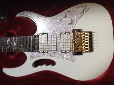

Compara tu mismo:

A mí me parece tan falsa como una moneda de 3 euros.... Lo Primero es el puente, que es un "chinorris" de calamina, la terminación de la pala es mala, el golpeador, los cuernos del cuerpo en la original son más puntiagudos y luego la unión de éstos con el mástil no coincide como con la original... y seguro que hay más todavía.
En fin, yo no lo compraría, pero tuya es la decisión final y también párate a pensar que 500 euros es mucho para ser una presunta "Chibanez" :D
