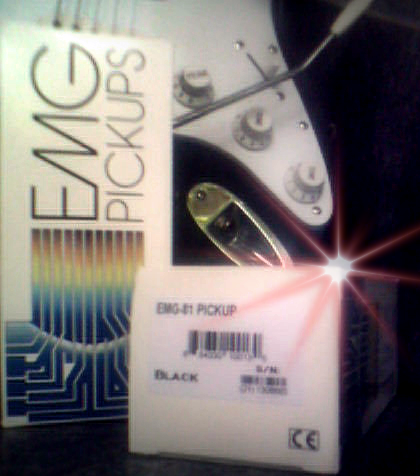

Pues eso muchachos ! tengo Una Ibanez Jem y pues la mande al luthier para que la calibrara... " queria que tuviera las cuerdas lo mas bajo posible.. pero sin perder nada de sustain y trastear... ya que con la accion que me vino no me gusto.. y se que me llamaran loco X_X.. pero le mande a quitar sus pastillas de fabrica y le eh mandado a montar unas EMG 81 y 85 que me han llegado de usa " me gusta el sonido agresivo " y la cosa va asi :S ahora le di las pastillas al luthier y el me dijo que si era posible montarcelas X_X..! pero como tuve tan poco tiempo con la guitarra no recuerdo las tapas traseras :S es posible ? por que en verdad yo no recuerdo si tenia otra tapa trasera para la bateria de las EMgs salu2 X_X...
Pd: pongo ^^ foto de las pastillas ya quiero mi Jem de vuelta con ellas T_T. salu2.
marrete
por el 29/09/2008
La Jem lleva pastillas pasivas, y las EMG son activas, y por tanto necesitan hueco detras paera la pila, cosa que la JEM no lleva. Asi que tu luthier tendra que hacerselo.
