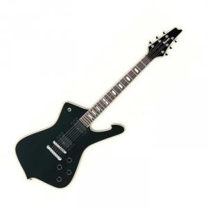

Buenas,despues de un par de años con esta maravilla de guitarra descatalogada
y que consegui gracias a un amigo,Javier de "Barullo" en pontevedra,que me la reservo
durante 3 o 4 meses hasta que subi otra vez para Galiza.
Me lleva persiguiendo un tiempo una duda.
¿Que pastillas lleva? El unico marcaje que llevan es: "AH1" y "AH2"
¿alguien sabe de que fabricante son?
La verdad es que son increibles unos limpios claros y una distorsion brutal.
Un saludete y a ver si alguien las conoce.
Y si alguien tiene unas,a cuanto? jejej

Bueno,pues ya consegui la respuesta despues de buscar y buscar.
Lo primero de todo y sin intencion de molestar a nadie corrigiendo
puedo decir lo siguiente:
No son generias de ibanez,ni mucho menos,son pastillas de DiMarzio.
La AH1 parece que lleva un iman Alnico II y mide unos 7.8K , tirando entre una AlnicoII-Slash y la clasica AlnicoProII de Seymour Duncan, aunque en cuanto a sonido igual me tira mas a una Pearly Gates... entre esas 3 anda la cosa. Creo que DiMarzio no usa imanes Alnico-2 en ninguna humbucker asi que no sabria a que modelo suyo podria acercarse, creo es mas sonido Duncan como digo .
Importante : tienen 3 hilos para poder hacer coil-split
AXIS HUMBUCKER 2 AH2:
Full bass sound. Alnico-5 magnet provides excellent clarity in harmonics and individual notes.
AXIS HUMBUCKER 1 AH1:
Very responsive and full sounding; medium output with lots of character. Excellent for chording
