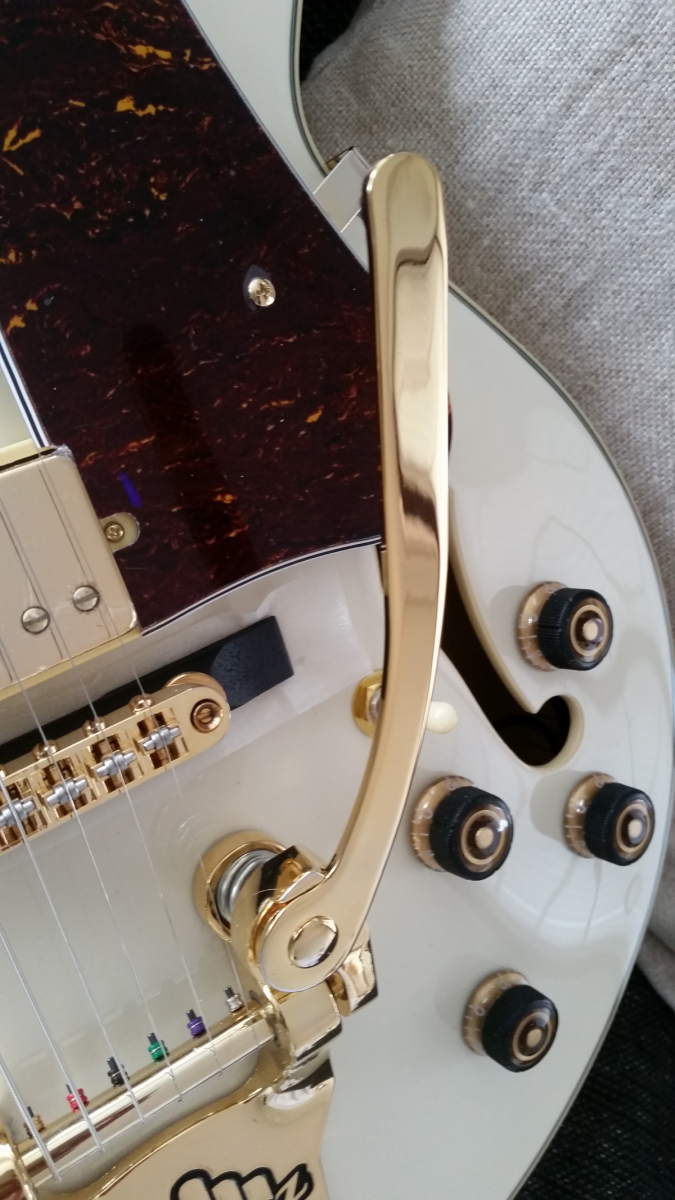

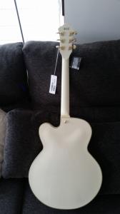

Cuerpo:
Tapas y aros de Arce. En mi caso acabado Ivory. Tengo que decir que los acabados son realmente buenos para la gama de esta guitarra. Me sorprende la resonancia que tiene. Pero como os comenté vengo de cuerpos sólidos lo cual puede desvirtuar mi sensación. Aunque es cierto que comparado con alguna acústica que he tenido esta se las come con patatas. El binding perfectamente en su sitio y la laca perfecta. Remates y juntas impecables. Los knobs son plasticuni del bueno pero tienen un recubrimiento de goma en el extremo que mejoran el tacto. Algo que no me gusta es la posición del selector de pastillas que queda poco accesible mientras tocas porque queda un poco escondido con la palanca del tremolo.

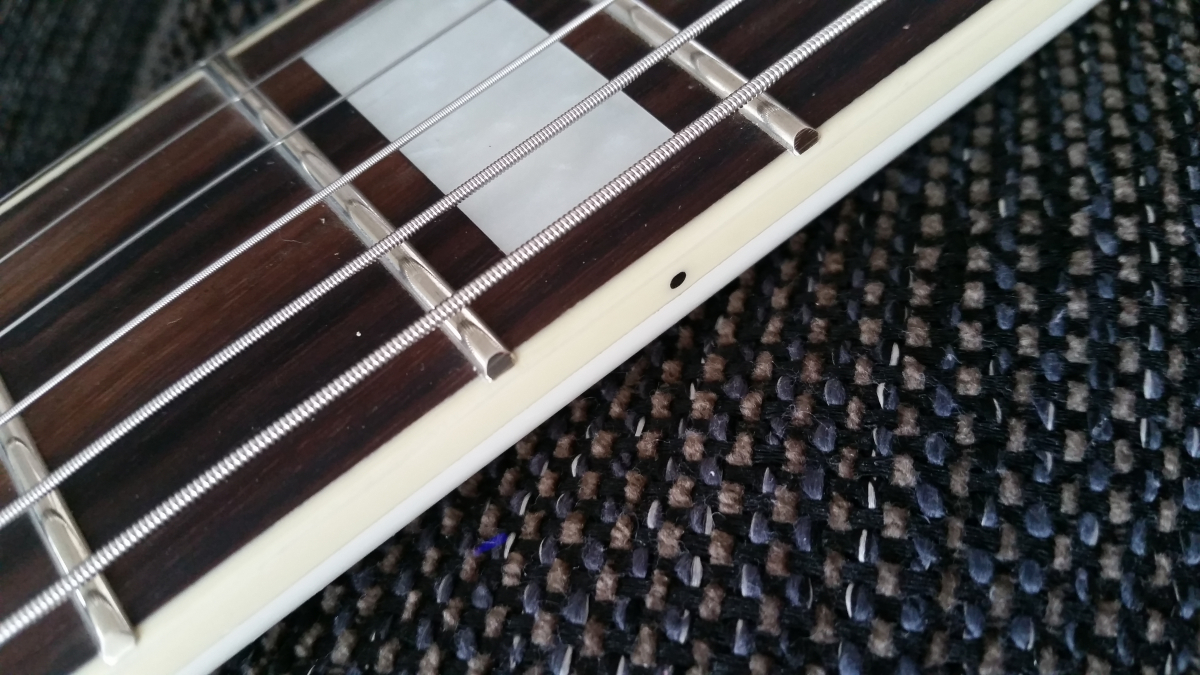

Mástil:
Caoba y diapasón de palo rosa. Es un mástil muy cómodo en forma de C con un grosor de 21 a 24 mm progresivamente. El acabado una vez mas perfecto. Trastes perfectamente limados y nivelados e inlays perfectamente colocados. Cejuela de plástico, no cabia esperar otra cosa en una guitarra de esta gama. Binding perfecto. El diapáson he tenido que nutrirlo porque venia un poco seco para mis gusto. También he tenido que tocar un poquito el alma. No tenia apenas curvatura. Menos de 0,1 mm aunque sorpredentemente ningún trasteo a pesar de tener el mástil recto. Altura de cuerdas correcto. Acción bajita 1,8 mm 6ª y 1,3 mm 1ª.

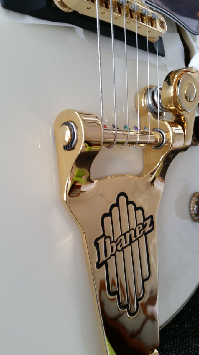

Puente:
Tipo Bigsby pero de Ibanez. Sin poder comparar con Bigsby el tacto muy bueno. No desafina nada. El puente tiene selletas giratorias que ayudan a que la cuerda resbale por ella y no desafine. El puente no está anclado (como muchas guitarras de este tipo) lo que hace que haya que tener cuidado al cambio de cuerdas para que no se mueva de posición. Si se mueve pues toca medir distancias de la cejuela al trastre 12 y colocar en su sitio. Nada dificil.

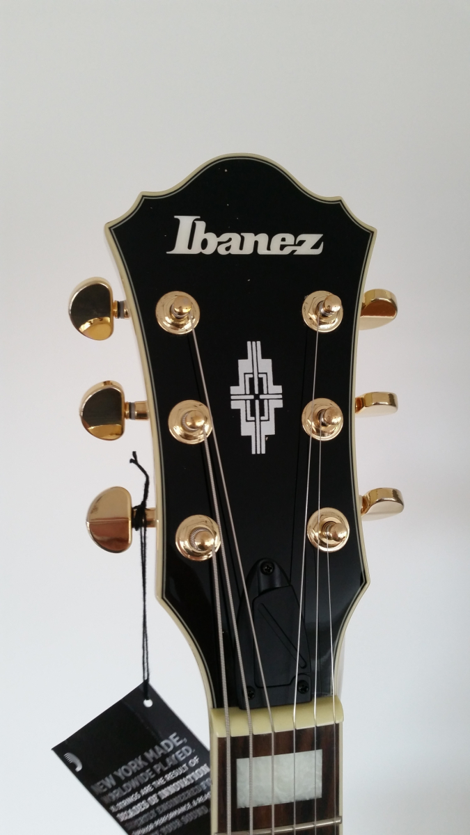

Pala:
A mi modo de ver muy bonita pero esto ya son gustos . Es una pala simétrica en su forma que es como me gustan estéticamente para guitarras que son de cuerpo redondo. Los clavijeros nada del otro mundo ,chinorris pero aguantan la afinación.

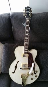

Mis impresiones generales:
Una buena guitarra para su precio sin duda. Yo pague 444 euros nueva en tienda online aunque creo que debía ser un error en la publicación del articulo pues nada mas pedirlo yo lo subieron a 575 euros.
Creo que el mueble es muy bueno para su precio con acabados perfectos. El tremolo de Ibanez también lo vale. El resto del hardware sin mas y las pastillas correctas. Tiene ese sonido rock&roll clásico en limpios y tintes rockabilly que buscaba. Bastante twangy en el puente. Creo que una buena guitarra para su precio que con un cambio de pastillas, de electrónica y una buena cejuela de hueso o tusq te puede quedar una muy buena guitarra a un precio muy arreglado.

Cuerpo:
Mástil:
Puente:
Pala:
