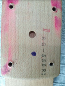

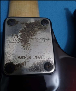

Me encontre con una 570 del 91 en mi viejo pueblo la verdad lo unico que le encuentro raro y me preocupa es el mastil ya que este es la unica razon por la que la voy apreocupa.
Estube buscando la razon por la que la inscripcion dijiera 550 y no 570 en la inscripcion del mastil con la union del cuerpo pero lo unico que encontre esque estos mastiles fueron hechos para todos los modelos tanto para la serie 500 como para la 700 desde 1991 hasta 1996 con esa misma inscripcion que dice 550.
Alguien sabe si esto es cierto? o si la inscripcion deberia decir el modelo en cuestión al que pertenece.

Tranquilo Sabathh esa guitarra es autentica. En esos años no existían las falsificaciones, y están marcados tanto el cuerpo como el mástil.
El hecho de que el mástil sea 550 y el cuerpo 570 ya se me escapa pero seguro que los expertos en Ibanez saben la explicación.

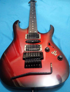

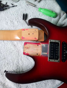

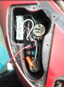

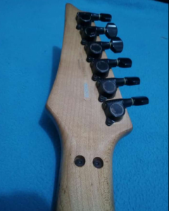

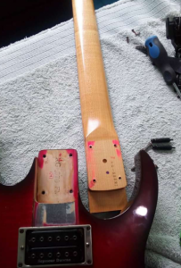

La mía es una S470 del 93, aunque tengo ciertas reservas que ahora comentaré y que apreciaría si alguien de por aquí, que tenéis mucha más experiencia me aclararais alguna cosa.
La verdad es que soy principiante (eterno principiante) y esta es mi segunda guitarra. La primera que tuve y aun conservo es una Yamaha Pacifica 112V que es la que más suelo utilizar para mejorar digitaciones y ejercicios ya que a la Ibanez le hice un alisado de trastes yo mismo y con el trabajo que me dió quiero reservarla lo máximo posible. Os adjunto fotos.
Desde hace tiempo que tengo fijación por una Ibanez, más que por haberlas probado, por como suenan… o las hacen sonar. Y en cuanto es estética también. Tenía y tengo fijación por la serie S, sobretodo la S540 LTD Custom Made, el modelo acabado al aceite a madera vista , las japonesas de Fujigen acabadas a mano. Claramente hoy en día solo se pueden encontrar de segunda mano. Tras mucho tiempo buscando y no encontrando cerca de Valencia ninguna para poder verla al menos, en Wallapop encontré esta Ibanez S470 del 93 mejorada con unas pastillas Dimarzio (Air Classic, True Velvet y Air Norton ). Tenía algunos toques y un pequeño desconchón de la pintura en el clavijero para la correa inferior (típico en muchas de estas guitarras) y que con anterioridad había sido propiedad de un miembro de este foro. Total me lleve la guitarra para casa. Pasados unos días procedí a limpiarla y revisarla a conciencia, desmontando todo lo que pude la guitarra limpiar, lubricar y volver a ensamblar. Y es cuando descubrí los detalles que paso a comentar.

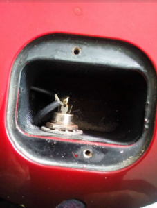

Al desmontar mástil y cuello quedan a la vista los números de fabricación y modelo del cuerpo y mástil respectivos. Mi sorpresa fue cuando el cuerpo se ve claramente que es del modelo S540 LTD y el mástil un S470. Lejos de pensar mal me alegré pues era prácticamente el modelo que estaba buscando, y que esas inscripciones al menos indicaban que son piezas originales, salvo que alguno de los que ahora leéis esto y a la vista de las fotos entendáis que no estoy en lo correcto (cosa que agradecería me indicarais).
Intrigado y con la curiosidad de saber algo más de la guitarra conseguí contactar con quien tuvo la guitarra antes que la persona a la que se la compré y me dijo que efectivamente era una S470 y que podía ser lo que le refería, ya que en esa época Ibanez solía utilizar el mismo cuerpo con diferentes mástiles, piezas y acabados según el modelo en concreto.

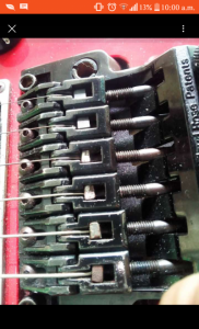

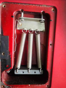

Vale puede ser… pero hay otro detalle que no acaba de cuadrarme y que mi luthier no le ha dado mucha importancia, pero que quizás si la tenga. Y es que el bloque del tremolo (donde se enganchan los muelles) sobresale +/- 1mm del cuerpo. Siempre ha estado con la tapa trasera quitada, aun cuando la compre, para ajustar más rápido el puente. Pero si pongo la tapa el bloque del tremolo roza exageradamente. A mi entender no es muy normal, y solo puede ser debido a tres factores:
1.- realmente puede ser normal por el tiempo de la guitarra (ruego me lo indiquéis).
2.- el mástil esta desajustado y posiblemente haría falta calzarlo, pero tengo una acción razonable +/- 1.5 mm en la 1 cuerda en el traste 12, sin trasteos tocando normal con cuerdas de hibridas de 9 / 46.
3.- En algún momento se le cambio el mástil original por el de ahora y este va bien pero calza un poco más bajo por lo que se tiene que bajar el puente y hace que sobresalga por la otra cara del cuerpo de la guitarra (los cuerpos de la serie S son más delgados).
Total… tengo dudas si no estoy ante una Frakie, aunque estoy contento con la guitarra
Quede claro no me mueve el ánimo de post reclamar a nadie, ni poner en entredicho a los poseedores anteriores. Lo único que intento es intentar entender lo que le puede ocurrir o haber ocurrido a la guitarra.
Cuando tenga un poco de tiempo quiero desmontarla y calzarla provisionalmente con algo (la típica púa jeje) a ver que tal se comporta y ya entonces valorar calzarla definitivamente o dejarla como está, o bien intentar correr el riesgo de comprar un mástil de 2ª mano, si lo encuentro, de una S540 LTD.
Perdón por el rollazo.
