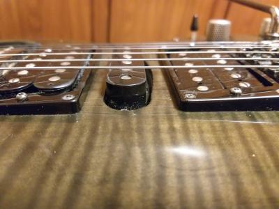

La cosa es asi: tengo una dean c380f con pastillas dobles y estas tienen como un marco alrededor de ella. La cosa es que solo por cureosear un poco mi guitarra destornille el marco de la pastilla del puente y lo que ocurrio fue que la pastilla se hundio y no la puedo levanta. Ayuda!

Compañero,
Los tornillos en el centro del marco (uno a cada lado, no los cuatro de las esquinas) son precisamente para regular la altura de la pastilla.
Si no se ha salido de las "patas" con apretar los tornillos, debería levantarse.

Si no puedes levantarla, muy probablemente es porque se le ha soltado la patita con el muelle que permite el ajuste de la altura de la pastilla... con un poquito de maña (y pelea con el muellecito) es fácil recolocarla y si no tienes maña... pues al luthier y punto (es una chorrada)
