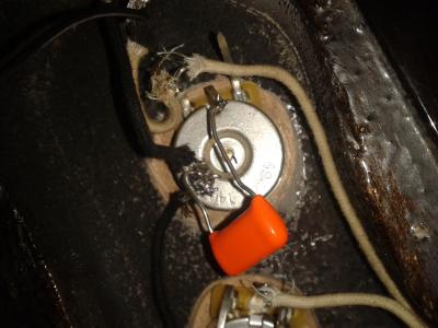

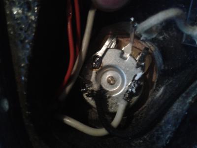

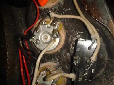

hola,
acabo de instalar unas pastillas activas EMG en mi ibanez, al terminar la instalacion todo bien, asta que empieso a subir el volumen de mi guitarra y se escuchaba un humm, al subir el pote de tono el humm se escucha mas, , no se que abre echo mal, algun consejo de por donde empesar a buscar?

no soy un experto soldando se daran cuenta

Seguramente tenga que ver las soldaduras, tendrá que ver que parece que has puesto pastillas activas con la electrónica que tenía la guitarra anteriormente y aparte tendrás que eliminar la masa del puente.

nop, soy CTS de 25k y no conecte la masa del puente

todo el cableado es nuevo

has probado la guitarra en otro ampli? y con otro cable?
