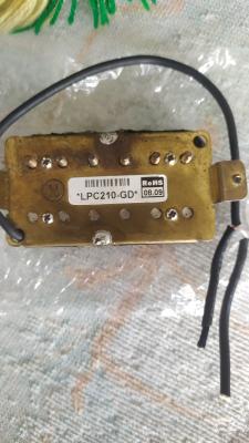

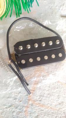

Hola amigos buen día, recientemente compré unas pastillas humbucker(parte Neck) de segunda y resulta que lo habían adaptado a push/pull creo porque sale solo dos polos de la bobina humbucker y bueno quisiera restaurar a como era antes. Tengo una guitarra ibanez rg350dxz con sus pastillas infinity que no me molan su sonido cuando se toca con las uñas.
Les adjunto unas imágenes de la pastilla y estaré pendiente de su ayuda 🙏. Espero estar en el hilo correcto y disculpen mi intromisión.

No se ven los colores de los cables, difícil saber la marca para seguir el código.
Debes usar cable y malla. Debe haber dos cables unidos que iban al push pull, esos van aislados y sin conectar a nada.

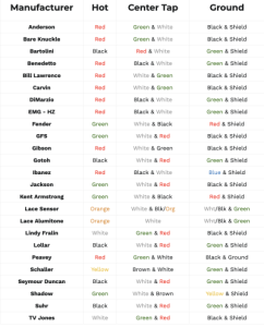

Un listado con los colores de muchos fabricantes por si sirve de ayuda; añadir que el vivo y la masa (hot y ground) son los que hay que intercambiar de lugar, uno por otro, cuando una pastilla queda en fase con otra.
