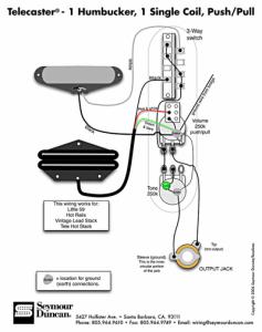

Es simple, en el proyecto que publicaré más adelante de una telecaster que me estoy haciendo quiero poner una Hot Rails en el puente y una single normal en el mástil conmutables con un switch de 5 posiciones haciendo que la hot rail cambie entre humbucker y single.
He visto este esquema (creo que está bien adjuntado, si no decírmelo), que es para push pull.
La pregunta básicamente es: Se puede hacer con un switch normal de strato de 5 posiciones? O hace falta uno especial?

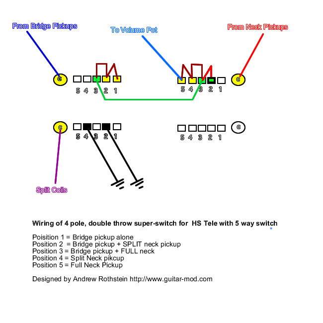

Lo puedes hacer con 5way superswitch
éste diagrama es de una tele S-H, solo tienes que montar el switch al reves y cambiar puente por mástil.

no, porque el 5way switch es una evolucion del 3way par strat:
1.S__
2._S_
3.__S
... que se modificó para tener las 2 posiciones intermedias.
Si miras un 3way y un 5way por dentro son practicamente iguales, solo cambia que el 5way tiene 5 muescas para pararse en las posiciones 2 y 4, conectando así las pastillas en paralelo a pares (puente+medio y medio+mástil) consiguiedo así el tipico sonido "quacky" de las strats...
