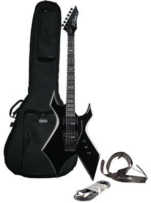

Soy un guitarrista experimentado y siempre habia tocado con guitarras de puente fijo, básicamente hasta hace aproximadamente 9 meses.
Estube mirando precios, y me compré una guitarra en Thomann, clásico lugar para comprarse guitarras por un precio mas o menos, aceptable.
Compre una BC Rich Warlock Dark Arts, exáctamente esta:
Llego sin problemas, y estube probandola el primer dia, bastante entusiasmado.
Los problemas llegaron a los días después de haberla afinado, como dije anteriormente, no tenía experiéncia con los puentes flotantes, pregunte a amigos y mire en Foros y demás lugares..
Noté, que la 1º Cuerda D, la mas grave, trasteaba un poco, cosa que no me parecia nada normal, la afiné, y como aún no tenía experiéncia en esto, las afine como una guitarra de puente fijo, conclusión, cuerda Nº6, la mas fina, rota.
Me compre, la volvi a poner.
Noté que la guitarra, tendía a sonar muy mal con distorsión sobre las cuerdas Nº 4-5-6 ( Las Agudas ) y no exáctamente como yo quería
Toque las clavijas del floyd rose, situadas en el puente flotante, y no conseguia lo que yo buscaba, abri por la parte de detrás con unos destornilladores, y vi los 2 muelles, la fui afinando como habia visto en foros y tal..
Desastre, tube que llevarla a una tienda de música para que me la arreglaran y tal.
Desde entonces no he vuelto a tocar el floyd rose ni la caja de atras con los muelles..
Pero, despues de pagar 30 € y habermela " arreglado " el luthier aun sigo teniendo problemas..
La cuerda Nº6 sigue trasteando, puede que aún mas que cuando la compre y lo noté por 1º vez..
Las cuerdas Nº 4 5 Y 6, suenan horribles, con distorsión y sin distorsión, en este momento estoy pensando en ir a la tienda y comprar unas cuerdas nuevas..
Si quieren puedo grabar el estado actual de la guitarra, hecharle una foto, lo que sea, pero intentar sacarle partido a esta guitarra que tanta ilusión me hacía..
La guitarra, la tengo afinada en DROP D ( D A D G B E ) por si requieren mas datos..
Edito: Vi esta imagen en el Foro, esta es exáctamente, mi guitarra.
¡Muchísimas gracias! =D
