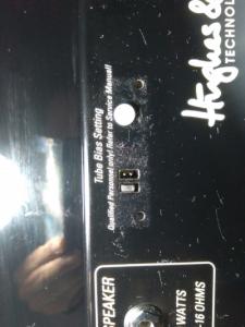

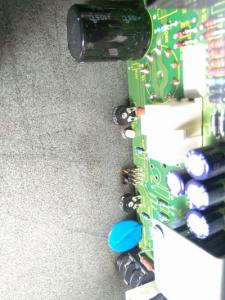

El modelo es el staterman dual el 84, lleva dos el 84 y de previo lleva dos ecc83.
La cuestion que este ampli trae dos resistencias variables una HUM y otra BIAS y un jumper con dos posiciones.
entre ambas hay un tornillo de plástico en el chasis.
Como se hace el ajuste con las dos resistencias? el jumper hay que cambiarlo de posicion para medir?
Gracias y un saludo!
phakkito
por el 20/12/2017
hola.. efectivamente hay que remover el jumper y medir la tension entre los pines... como va en paralelo con la resistencia de catodo, ajustar el bias midiendo esta tension.
esta oscilara entre 16mV y 21mV..
