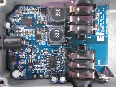

Lo mencioné en el otro hilo donde el compañero dazz escribió, pero prefiero no pasarme de offtopic. Elektroarmoniks tiene amplis formato pedal con este tipo de chips. El descatalogado 22caliber (el chip de potencia TPA3011D1 está obsoleto) y actualmente el Magnum 44 (chip TPA3106D1), aquí podéis ver sus tripas: https://en.audiofanzine.com/guitar-power-amplifier/electro-harmonix/44-magnum/medias/pictures/a.play,m.431544.html.
Os adjunto foto de un 22caliber que reparé, es un sencillo pevio con una etapa de potencia casi idéntica a la nota de aplicación del datasheet del chip. Cuenta la leyenda que era el ampli para pruebas que se había montado uno de los ingenieros y que estaba sobre su mesa y cuando el jefe lo vió pensó que había que venderlo.
