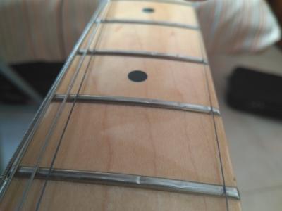

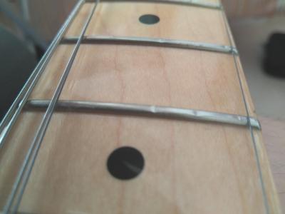

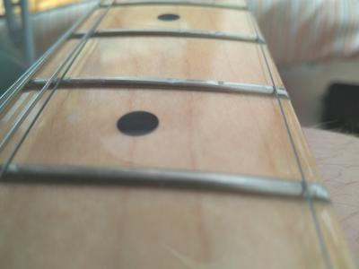

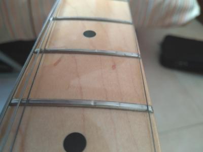

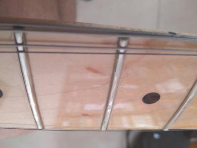

La guitarra es una fender strato standard americana que compre hace solo 6 meses. El problema es que con el desgaste al tocar, ademas de desgastarse a lo largo aplanando los trastes, lo que por ahora no es un problema, en los trastes del 5 al 8 en las cuerdas inferiores se han hecho unos surcos donde se apoya la cuerda. Aunque se nota un poco de trasteo, al estar mas bajos que los demás trastes, el problema viene con los bends, sobre todo en la primera cuerda, que al toparse con estos surcos al estirar la cuerda se apaga totalmente el sonido. Los demás trastes están aplanados del uso pero no tienen surcos. He cambiado las cuerdas cada mes y medio o dos meses y las he limpiado después de tocar pasando un paño y usando un producto de limpieza , por lo que me parece raro que se halla producido tan rápido; aunque vivo en zona costera con mucha humedad y le he dado mucho uso en este tiempo, sobre todo en los trastes en los que están los surcos.
He visto los demás hilos con este problema, pero no me ha quedado muy claro que debo hacer. En cuanto a limar y nivelar los trastes, debería dejarlos a la altura de las hendiduras por lo que me quedaría casi sin traste, así que habría que cambiar los trastes afectados. También he visto los que recubren con estaño, pero al ser blando tendría en poco tiempo el mismo problema. Supongo que tendre pasar por un luthier, pero mejor ir con un poco de idea.

O te hacen un cambio parcial de trastes o nivelas y tiras de momento otra temporada.
La opción más costosa es hacer un retrasteo completo. Pones los trastes que te gusten por altura y perfil .Para que no se te presente ese problema de nuevo, los que monten, que sean de acero. O te lías a martillazos o son para toda la vida.

Aunque te parezcan grandes los surcos, yo creo que ahí aún queda traste para nivelar y seguir tocando sin problemas. Eso sí, lo mejor es que lo haga alguien con experiencia, que he visto chapuzas nivelando trastes de todos los colores :)
P.D: Sí que le has dado caña a la guitarra para hacer esos surcos en pocos meses. Como has dicho, lo importante es que las cuerdas no estén oxidadas, que no raspen, pero si dices que las limpiabas, pues será que has tocado cientos de horas :D

Aprietas mucho cuando tocas ?? Tengo guitarras con algunos años a sus espaldas y no tienen ni la mitad de esas marcas en los trastes .

La verdad es que el desgaste es más que anormal para 6 meses. Lo más normal es que sfuese por cuerdas oxidadas, pero si las limpias y las cambias con frecuencia... Ahí tienes traste para nivelar. Cuanto más tiempo dejes los surcor más rápido crecen y puedes llegar a tocar el mástil, pero no puedes estar nivelando cada 3 meses. Igual debías plantearte los trastes de acero aunque sean más caros. Te pasa en otras guitarras? Has probado a cambiar de marca de cuerdas?
