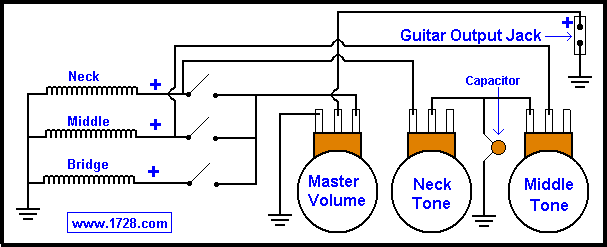

Hay que ver si el esquema está del todo correcto, puede que al traspasar de unos cables a otros cometieras algún error o dejaras alguna masa suelta o algo.
haz una prueba...
sáltate los potes y pasa directo del selector al jack.
si aún así te da ruidos... supondremos entonces que el problema está en el selector.
si deja de dar ruidos... el problema está en el circuito de tono y volumen.
(Todo esto suponiendo que el apantallado no es el que está dando problemas)
El esquema general para una strato es este:
pero claro, con el selector se complica un poco todo.
