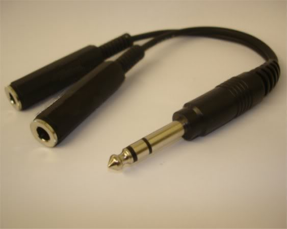

Perfectamente, no habría problema en montarme una cajita así. Pero no sería lo mismo que usar un adaptador como este??
Lo conectaría a la salida de 4ohm y los cables de los altavoces a las salidas.
nain_111
por el 02/12/2010
Algo asi podría valer también. pero el jack macho tendría que ser mono (en ved de estéreo, como en la foto) y los hembras también mono. haciendo las conexiones como te han dicho (en paralelo, todos los + por un lado y los - por otro) te valdrá perfectamente
skamot
por el 02/12/2010
No sabia que existia eso !!! pues ya lo tienes !!! eso mismo vale ..
NO IMPORTA, que sea stereo ya que es el mismo contacto,,, lo malo seria al rebes ,, pero no hay problema en usar eso ...
