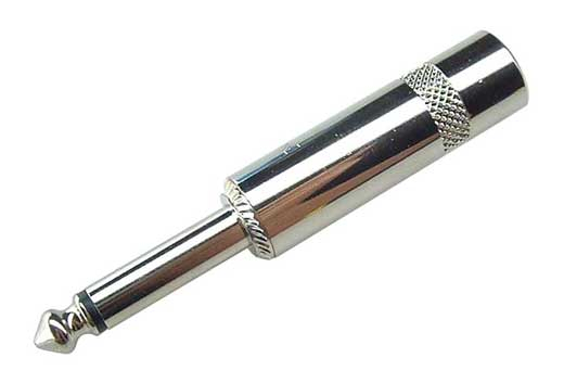

que hice, compre los dos neutriks sueltos: 1db5895376bf790fbf1885ab73051-1059460.jpg
y 6 metros de cable mono, del llamado trafico pesado, facil tendra unos 3mm de grosor la funda del cable, solde cada neutrik y de ahi en fuera solo he tenido problemas de que se desoldan los neutriks, o estos se ponen flojos a tal grado que giran sobre sus cabezas :shock:
podrias intentar algo similar
