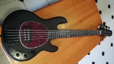

Buenas resulta que estaba buscando un bajo extra para dejar en el local o para estudiar otros estilos en casa y no tenia mucho presupuesto,
me puse a mirar un poco y di con este Harley Benton M5 SBK Deluxe Series por 139 pavos envio incluido, he tenido otros bajos de esta firma y algunos como
el pb50 me gustaron y otros como el jb75 nada en absoluto. De este no esperaba gran cosa la verdad, me decia si se deja ajustar y no es muy malo me lo quedo.
Cual ha sido mi sorpresa al comprobar que es un bajo equilibrado, que suena decente, se ajusta muy bien, la accion la puedes dejar muy bajita y esta bien acabado.
Le cambiare las cuerdas por unas decentes y la electronica en el futuro pero queria compartir con vosotros este bajo pq me parece que tiene un mueble muy decente y con una pequeña inversion puedes tener un muy buen bajo para cualquier situacion.
Os dejo un video para que le deis una escucha, respondere encantado a cualquier duda que tengais de este bajo.
PD: Thoman no me da un pimiento por hacer esto, pero esta vez tengo que darles credito pues me ha sorprendido el bicho y mucho.
Saludos!!

Buenas peña, pues esta mañana me he animado y le he metido mano al bicho, he apantallado todo lo apantallable, he lijado un poco la pintura debajo del puente facilitar el contacto del cable, he hidratado el diapason 3 capas de aceite de limon, estaba mas seco que yo jjajaja, he limpiado los trastes, ajustado el alma y por ultimo le he dado un cambio de cuerdas por unas ernie ball que tenia aqui por casa ya usadas pero con vida util. os dejo unas fotos del procesing, ah y por supuesto le he cambiado el color al golpeador negro mate.
luego tocare un rato con el y os comentare si se notan los ajustes y demas.
Cuando se pueda electronica nueva e igual me animo y le meto una nostrand m5.2 he estado bicheando y me mola el sonido que tira.
Fer23
por el 02/08/2021
Pues el bicho tira muy bien, ayer noche estuve tocando y la verdad no parece un bajo de 139 euros, parece uno de 500 o mas, solo con el apantallado y los ajustes en el mastil que lo podemos hacer cualquiera en casa, cuando le ponga una pasti en condiciones y una buena electronica esto promete y mucho.

#9 Hola Jotun lo primero gracias por participar en el hilo y ver el video. Pues si tuviese que destacar algo malo por encima de todo es la electronica, de casa hace mucho ruido de masa y se nota que es de baja calidad, con una medio normal la pastilla tira mucho mas, asi que ya sabes que a los 139 habra que sumarle una electronica nueva, en mi caso tengo pensado calzarle una electronica nostrand y una pastilla de la misma marca, con estos extras el bajo va a subir mucho en calidad de sonido, de casa va bien pero si quieres que sea un bajo utilizable al 100% para todo creo que una electronica nueva es imprescindible.
