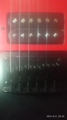

Me pille varios set de pastillas seymur Duncan y di marzio . Y resultaron que todas son más chicas que una ibanez de puente fijo. No son fspaced.
Debería preocuparme? Se supone que ibanez en puente fijo ,no deberían ser fspaced porque la guitarra no tiene Floyd.
Ahora que hago? Están los imanes descentrados.
Devuelvo mics? Me las quedo? Rompo la guitarra?

¿Te da problemas ese espaciado ? ¿Pierdes sonido en la primera y sexta cuerda ?

Es puente fijo , no debería traer de fabrica pastillas fspaced.

Tengo que probar más . Ese es mi miedo que no le pueda sacar todo el provecho a las pastillas.
Ahora estoy por instalar la pastilla del neck. Me pille 4 pastillas normales y hoy estuve sacando madera de la guitarra con un cuchillo .
Y apantallado y todo el día soldando. Así solo me dió tiempo de probar poco la pastilla del puente , asique hoy estoy muy cansado tío.

Hasta que no pruebes no sabrás. El campo magnético va más allá de los polos visibles.

#5 Lo de F-spaced no quiere decir que sólo sirva para guitarras con Floyd Rose, perfectamente esa medida puede valer para guitarras tipo Fender por el ancho del puente, como en una stratocaster por ejemplo.
Por tanto, entiendo que siendo una Ibanez ¿tipo superstrato? por mucho que lleve puente fijo, las medidas derivan de Fender y no de Gibson, y se beneficiarían de llevar una humbucker F-spaced en puente.
De todas formas, me llama muchísimo la atención que preguntes pidiendo consejo aquí, y cuando el compañero #2 te ha preguntado lo primero razonable -porque a ver, Van Halen incrustó una humbucker en su guitarra y ya te digo yo que no se preocupó de que fuera F-spaced-, vas y te pones a decir que puff, que llevas todo el día soldando y sacando madera con un cuchillo (?!! :shock: ) y que estás cansado para probar la pastilla, que a lo mejor instalas antes las de mástil a ver.
¿Te das cuenta de que no tiene ningún sentido? ¿Por qué antes de hacer ninguna barbaridad a la guitarra no pruebas la pastilla y en caso de que no funcione por el espaciado, la desinstalas y pillas una de medidas adecuadas, y punto?

De hecho Ariel en el video de #8 o en otro similar dice una cosa lógica en cuanto a esto. Si la pastilla sólo actuara en la zona del polo visible cada vez que haces un buen bending debería apagarse el sonido, puesto que estas sacando la cuerda de ese polo.

Tío muchas gracias se va solucionando . Es que la pastilla se desvio un poco . Porque el cable queda atrapada entre el resorte y el tornillo. Ahora está mejor. No creo que las cambie . Suenan excelentes :pesas:
