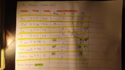

astrako77
por el 19/07/2018
Bueno, ayer estuve trasteando un poco con el modo menor, entre el natural y el armónico. Os adjunto la chuleta que hice para realizar la misma idea (todos los arpegios de la armonización a partir de cuatro notas) aplicada a la escala menor armónica. Me quedó algo así.
