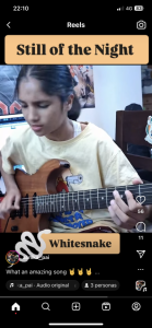

Habeis visto a aanika _pai?
Tratory
por el 05/11/2024
Buenas…
Estoy siguiendo a esta chica en las redes y me parece alucinante la técnica que utiliza con la mano derecha solo con dedos, junta el dedo índice y el pulgar y toca como si tuviera una pua, ademas en ocasiones con bastante energía, no entiendo como siendo una chiquilla con las uñas débiles y frágiles (en teoría) no se deja los dedos..
Junto con Mancuso me tienen los dos alucinados…
Si podéis , echarle un vistazo y hablamos del tema…
