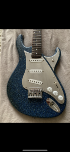

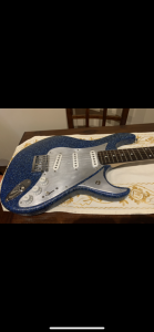

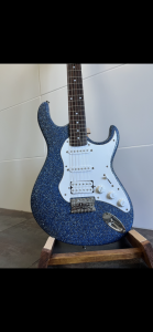

Tengo una cort  sencilla, G110, y me enteré de la modificación Gilmour que no sabía ni que existía, así que me he puesto manos a lo obra y le cambiado varias cosas…

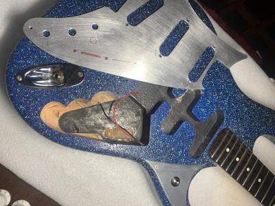

Le he puesto unas Tex Mex , un puente fijo schaller y le hecho un pickguard personalizado de una chapa de Aluminio de 2 mm, aprovechando esto he movido los potes y el selector 3 cm hacia atrás( mecanizando la cavidad), que me molestaban mucho, también he hecho la ya mencionada modificación Gilmour y nivelado de  trastes con fallaway…
Estoy alucinado con el cambio, está mucho más cómoda y con las siete posiciones super versátil, la tenía un poco apartada y llevo unos días que no la suelto…
Algunos dirán que meter dinero en un mueble barato no merece…. Pues yo estoy encantado con el resultado…
Ahí lo dejo por si a alguien le interesa..
