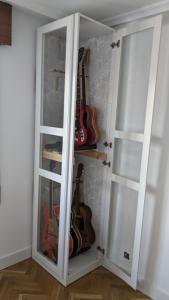

Elegí IKEA por que eran los únicos que tenían puertas de cristal trasparente para sus armarios modulares.
Compre un casco de la serie PAX de 236 cm de altura. Con el de 201 no se podía hacer lo que yo quería y es hacer que el almacenamiento fuese en 2 alturas, por economizar espacio/que me entren mas guitarras en el mismo hueco de la casa.
De ancho 50 cm. Aquí el factor limitante es el ancho de la puerta, que no la hacen mas ancha. Esto hace que la capacidad de almacenamiento del armario, oscile entre 10 y 12 guitarras, dependiendo de lo que las quieras apretujar.

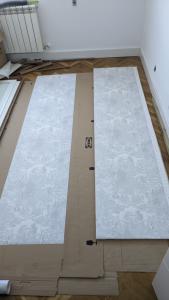

Para mejorar el aspecto, esto es totalmente opcional, decidí forrar el interior con papel pintado.

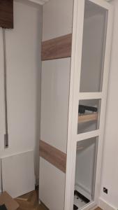

A parte, yo lo quería poner en un rincón del estudio y me parecía que quedaba fatal el lateral del armario que quedaba libre, blanco sin más,
y me pareció buena idea cortar el lateral del casco y pegarle una puerta igual que la que le quería instalar al armario, la puerta TYSSEDAL de IKEA, dándole un aspecto de vitrina.

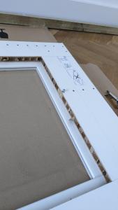

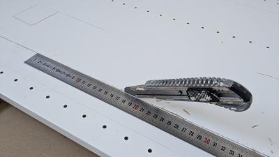

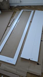

Para cortar el lateral del tablero, al ser un mueble de IKEA, que son huecos, lo hice con una regla de acero y un cuter. Tiene un par de travesaños de madera que corte con sierra, pero el resto con cuter, por miedo a que se enganchara la sierra y se rajara entero. Deje por arriba 5.5 cm, por los laterales 9.1 cm y abajo 11.5 cm
Después de pegar la puerta, como podéis ver en la foto, quedaron unos huecos terroríficos, porque el tablero es hueco, así que lo remate todo con unos ángulos en blanco y listo.
Para pegar la puerta, que pesa un huevo, utilice dos pegamentos extrafuertes distintos. No se mucho de esto, pero en su momento pensé que así tenia el doble de posibilidades de que realmente aguantaría pegado. Y a parte, le metí un par de tornillos aprovechando el travesaño que va por el centro del tablero (se ve el tornillo a medio meter en la ultima foto)

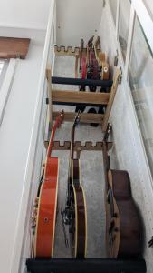

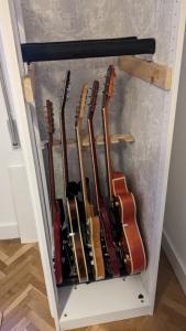

Para las de la parte de arriba del armario tenía que hacer una estructura de soporte donde se apoyaran las barras, y se me ocurrió atornillar un par de travesaños a los tableros laterales sobre los que atornillar los "soportes de barra".
A parte, y para evitar que se dañaran las guitarras de abajo si se me caía algo de arriba, puse unas tablas a lo ancho del mueble. Monte otras dos barras ovaladas con otros cuatro "soportes de barra" iguales. Esto se ve bien en la ultima foto.

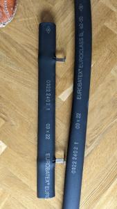

Para que las guitarras reposaran en blandito, forre las barras con tubos de espuma del aislamiento de los aires acondicionados, pero  se rompían fácilmente, así que a mayores le pegue unas cubiertas de bicicletas, en modo reciclaje...  creo que hubiese quedado mejor las cintas acolchadas que se utilizan para los manillares de las bicis de carretera, o para los mangos de las raquetas de tenis, pero que se le va a hacer.

Mis guitarras ya tenían donde reposar sus posaderas, pero aún les faltaba alguna estructura donde reposar los mástiles.

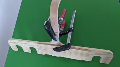

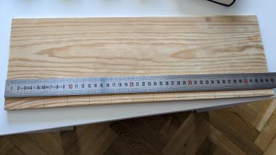

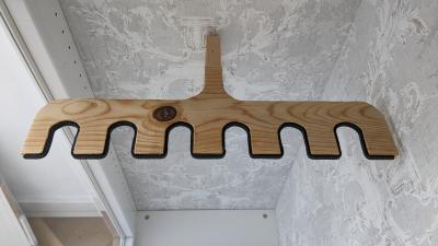

Diseñe una pieza de madera ligera, con forma de peine, que se sujetaría al fondo del armario con una simple escuadra de madera. Aquí tuve dudas de si hacer 5 huecos, o 6 huecos en cada “peine”, pero me pudo el ansia y les hice de 6 huecos, y así podría meter hasta 12 guitarras! Jajajaja! (risa maléfica).
Yo protegí el interior de los huecos del “peine” con unas espumillas pegadas y creo que no habría hecho falta siempre y cuando los hayas lijado y barnizado convenientemente.
Un apunte: cuando fui a sujetar las escuadras con los “peines” al fondo del armario, me di cuenta de que es súper endeble, porque es de una melamina finita, así que lo reforcé con unas tablas apuntaladas a los tableros laterales. Se ve en la última foto.

Para rematar, le metí una tira de led todo el lateral donde van las bisagras, para que estén iluminadas las de arriba y las de abajo. No recuerdo donde la pille, pero me molo porque van sobre un soporte en angulo, para poderlas dirigir hacia el interior del armario.
Un poco de tela peluche de vuestro color preferido para la base y listo!
Lo cierto que que costo un dinero, pero estoy tan contento.

Si tenéis guitarras tipo flecha aseguraos de que el "peine" quede a una distancia del fondo de tal manera que el mástil de la guitarra quede dentro del hueco que le corresponda. Yo deje el "peine" un poco desviado hacia el fondo, y mi FyingV no llega a apoyar, porque se queda totalmente centrada, vertical. Solucion: la dejo en un hueco a un lado y reposa sobre el tablero lateral del armario.
Para otras formas raras, ni idea.
