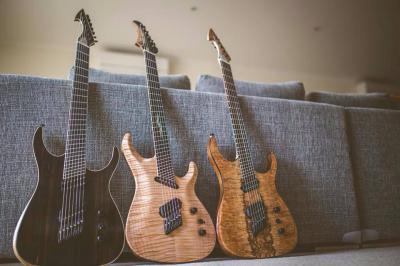

He buscado en el buscador (valga la redundancia :D ) y he visto opiniones de que son más comodas de tocar, me refiero a 8 cuerdas multiescala, son de verdad útiles los trastes en abanico? alguién que las haya probado? Muchas gracias.

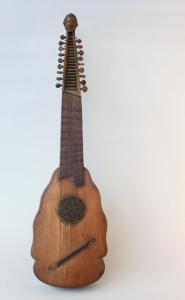

Aunque no lo parezca, la idea de un instrumento "multiescala" no es para nada nueva. En el renacimiento había un bellísimo instrumento llamado "Orpharion", que usaba el mismo principio que las actuales guitarras multiescala o fanned. Se creó en la Inglaterra isabelina con la idea de competir con el laúd italiano y sus característicos trastes "en abanico" fueron solo inventados para hacerlo parecer un instrumento único.
Como todo, es solo acostumbrarse...

#5
Hay guitarras hechas para corregir las imprecisiones en la afinación (que a mi me parece una chorrada, dicho sea de paso, si hemos funcionado 200 años así) pero lo que persigue esta guitarra es una tensión adecuada en todo el mástil sin tener que tirar de cuerdas de piano, que también redunda en una afinación más estable. La idea es que la cejuela va inclinada de manera que la 1ª tendrá una escala de, pongamos 25 1/2, y la 8ª de 27.
Nunca he tocado una así que no sé cómo será de cómoda. Lo que imagino es que, al ser el traste recto, y conseguirse las escalas independientes por la variación del ángulo de los trastes a lo largo del mástil, la afinación será aún más de compromiso que en una guitarra normal...

Y como se hacen acordes con cejilla en eso???

Deberias de checar las guitarras Ormsby , checalas en facebook , son australianas creo pero tienen maderas super padres , ocupan materiales de buenísima calidad y tienen eso que dices del brazo inclinado, velas tu mismo

Hace un par de semanas estuve "tocando" una guitarra a medias de esas. No tenía cuerdas, ni nada, pero me la puse encima y estuve poniendo la mano izquierda en el mástil y efectívamente, fué lo que me dijo el luthier, los trastes tienen la posición natural de la mano.
Te pones a hacer cejillas y te das cuenta que la posición natural de la mano a lo largo del mástil obedece a como están dispuestos en el diapasón.
