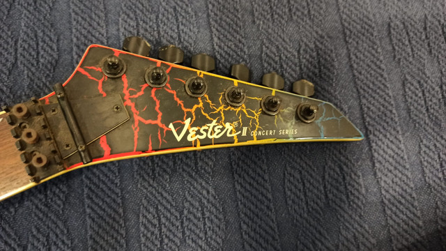

Yendo al grando, trás hablar con el vendedor conseguí hacerme con esta pequeña, se encontraba bastante abandonada traas 20 años de inactividad. Había perdido el brillo, tenía bastante óxido en el hardware y una gran capa de polvo y suciedad en el puente, las clavijas y una pátina verde en los trastes. Afortunadamente estructuramente la guitarra estaba bastante bien, sin golpes ni saltos en la pintura. Tambíen conservaba las pastillas y electrónica original.

Aquí os dejo unas fotos de como estaba

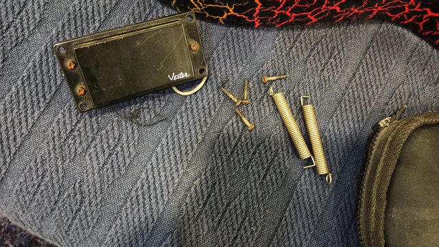

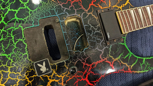

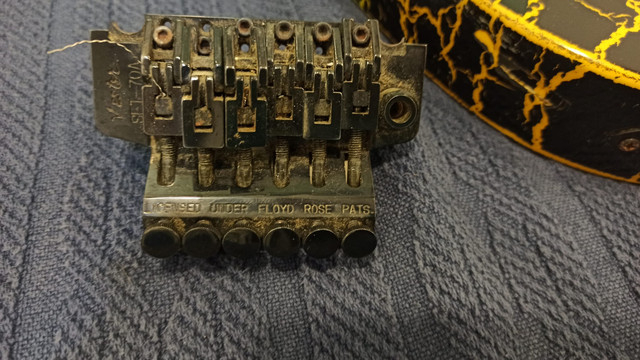

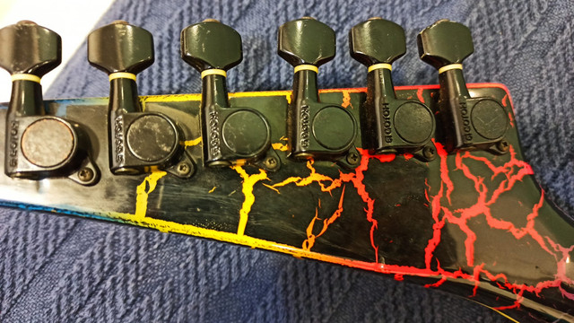

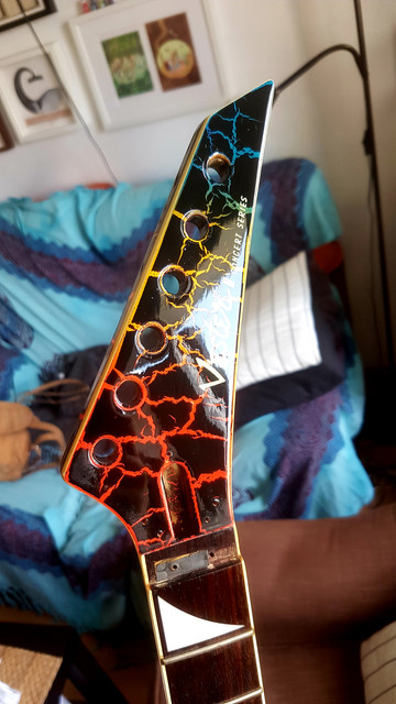

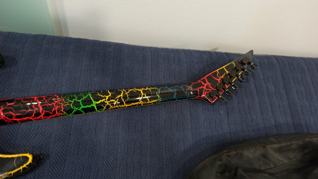

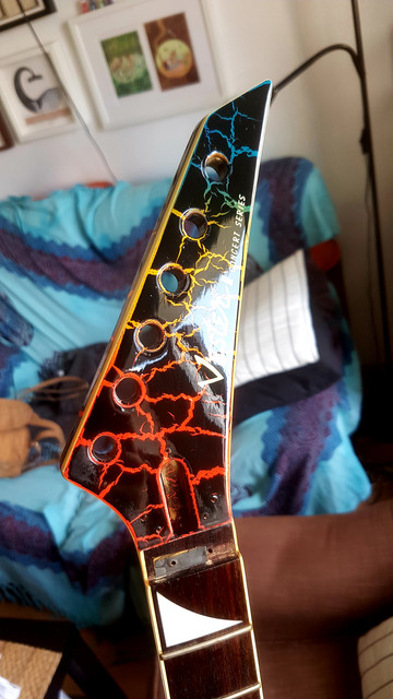

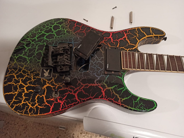

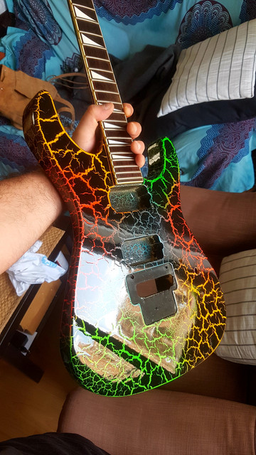

Una vez recibida, me puse manos a la obra. Lo primero fue desmontar todo el hardware, hasta el último tornillo y desmontar completamente clavijas, electrónica y floyd rose. Cuando estaba totalmente desmontada lo primero fue darle con un poco de alcohol para quitar toda la roña que pudiera haber y la chapita del conejito de playboy jajaja. Una vez terminado con esta parte me puse manos a la obra con la pulidora, este era el resultado que iba teniendo la guitarra:

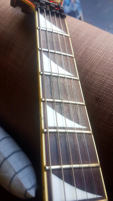

El siguiente paso fue pulir y abrillantar los trastes. Hubo suerte ya qeu estaban bastante enteros y no presentaban desniveles, por lo que me ahorré el trabajo de rectificar y recoronar. Para ello utilizando la dremel con un accesorio de cepillo metálico, y un accesorio para pulir fui realizando el trabajo sobre los trastes. Para finalizar fuí hidratando el diapasón con aceite de limón para que fuera tomando otro aspecto.
Después de tener el cuerpo pulido, trabajar los trastes y el diapasón, lo siguiente fue ponerse con el floyd rose. Para ello, una vez desmontado completamente fui utilizando cepillos con alcohol para quitar toda la suciedad, y con la dremel para eliminar toda marca de óxido que encontraba. Una vez listo, engrasé todas las partes roscadas para que el funcionamiento fuera lo más fino posible. Un punto que me alegró es comprobar que las cuchillas del floyd estaban en muy buen estado.

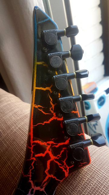

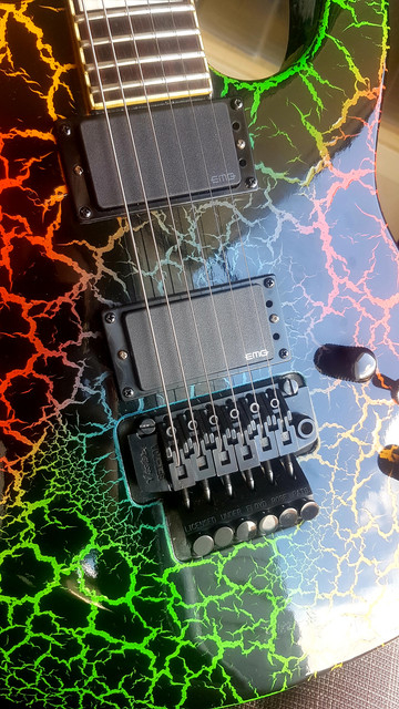

Aquí os dejo unas fotos del resultado final.
