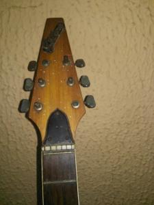

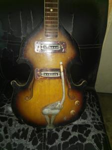

Conseguí esta japonesa estilo viola a muy bajo precio, con la madera en buen estado y la mayoría de sus piezas. El proyecto del año es echarla a andar.
Los herrajes ya se lijaron y pulieron y, aunque con toque vintge.. Le da un buen aspecto a la guitarra. Aquí viene lo bueno. Que puente lleva este tipo de guitarras y en cuanto a las pastillas, algún modelo/marca que respete la vista "vintage" del instrumento?
En cuanto a la madera que tratamiento puedo darle, lijar, pulir, pintar, barnizar... Para regresar le vida son perder el aire vintage del modelo?

Para las pastillas lo único que se me ocurre en este momento que pueda respetar la estética, son un par de pastis Teisco de segunda mano. Hay muchas por ahí, mirate reverb.com (aunque yo le metería unas P90), he visto muchas japos tipo violín de esta época, y algunas llevaban puentes de madera, pero un ABR te iría perfecto. A la madera no le hagas nada tio, limpiarla y déjala así que está guapísima para mi gusto.

apenas note eso, no tiene y no hay rastros de que haya tenido, los únicos orificios extra son el puente.

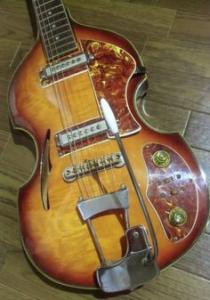

#4 Es raro. Yo he visto muchas teisco de esa época en las que el seleector de pastillas y los potes venían sobre un golpeador que tapaba una des F parcialmente, lo que me parece es que alguien le hizo una modificación quitando el golpeador y poniendo los potes sobre la madera.
kblues
por el 14/04/2018
esto es lo mas parecido que encontré
eso parece, por que las perillas de vol/tono están muy sueltas como si les faltara algo que calzara en la madera. Pero.... El selector no debería tener un orificio en la madera

Yo creo que estaba comonte decía antes, montado todo sobre un golpeador sobre la F, con lo cual no hace falta agujerear la madera.
