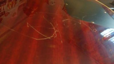

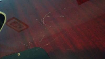

Buenas, abro el hilo porque a pesar de que he encontrado hasta tutoriales sobre como repararlos, los encuentro muy ambiguos y no me dejan claro que hacer. La situación es que la parte de atrás de la guitarra se me ha rayado bastante, y ni siquiera se cuando ni porqué. Creo que son rayaduras superficiales, pero, joder, duele ver mi guitarra así. En primer lugar, por estética, que vale que sea la parte de atrás pero aún así, y en segundo lugar, por si alguna vez quiero venderla.
¿Que puedo hacer para solucionarlo? No pido que quede perfecta, pero tapar un poco...

Prueba con crema de carnauba, te las arreglará un poco.

La cera de carnauba a mi me va muy bien pero esos rayajos son importantes la verdad.
KuRi
por el 27/11/2017
Yo algunos de esos rayajos los he arreglado con papel de lija al agua desde 2000 hacia arriba hasta 12000, y terminando con algún pulimento profesional para coches o específicos de guitarra.
Pero ojo, que si te pasas y te quedas sin laca, llegas a la madera.
En mi caso eran creo que como los tuyos y quedaron perfectos. En teoría comí algo de laca hasta eliminarlos, pero no se aprecia para nada, y pude igualar el brillo y todo con el resto de la guitarra.
Suerte!
