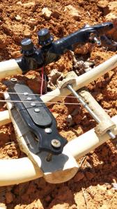

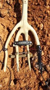

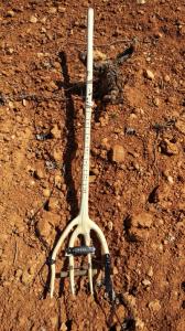

Buenas tardes foreros, os quiero presentar mi nuevo proyecto: La Horca-Guitarra, Horcatarra, Guitorca... El caso es que tengo un grupo que hacemos Rock Rural (Los Poison) y queria dar un toque peculiar en los conciertos así que me compré una pastilla de CigarBox y me puse manos a la obra. Me costó decidir que herramienta iba a utlizar y al final fue la horca de sarmentar, ya que había visto vídeos con palas.

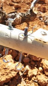

Primero lijé la parte delantera para usarla de diapasón y lo demás lo hice con materiales que tena por casa, cachos de oliva, tornos, un lapiz del IKEA (para la cejuela)...

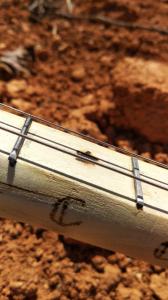

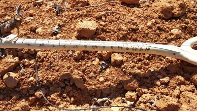

Si, lo se, es muy cutre, pero es lo que buscaba. Los trastes con clavos a los que he cortado la cabeza y he lijado para que no trasteara (y no lo conseguí). Como me inventé la escala, los trastes los fui colocando con la cuerda afinada y buscando donde daba la nota correcta. Solo tiene dos cuerdas y estan afinadas en Sol y Re para poder hacer quintas con un dedo. Lo que más me gusta es que le pongo un afinador de pinza y pilla las notas a la perfección.
Aquí y dejo unas fotos y un vídeo super cutre que hice para el facebook.
