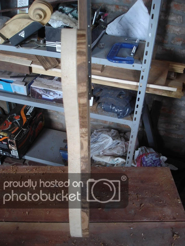

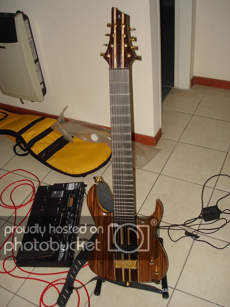

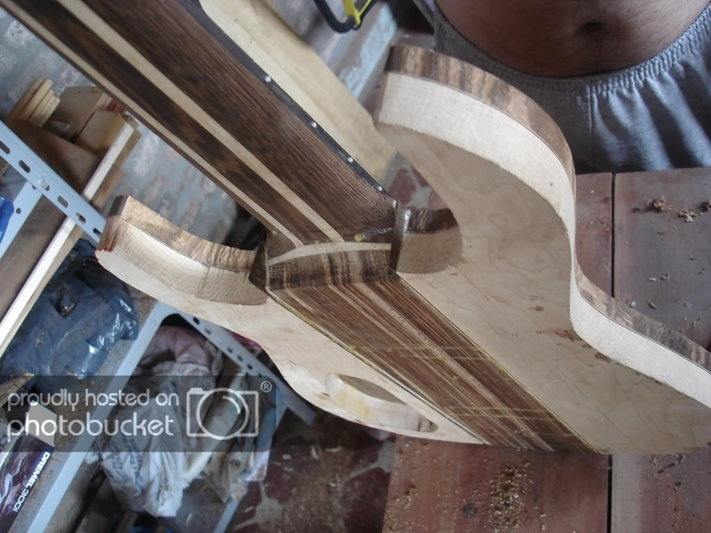

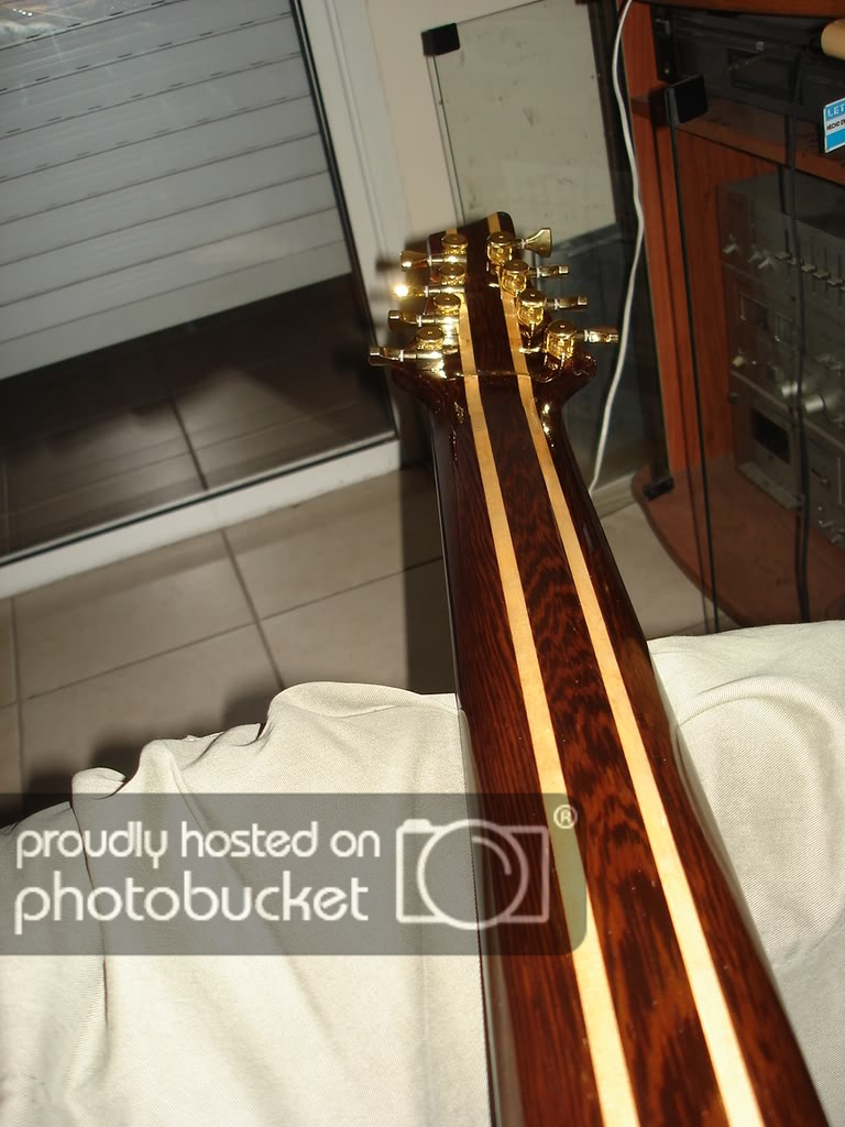

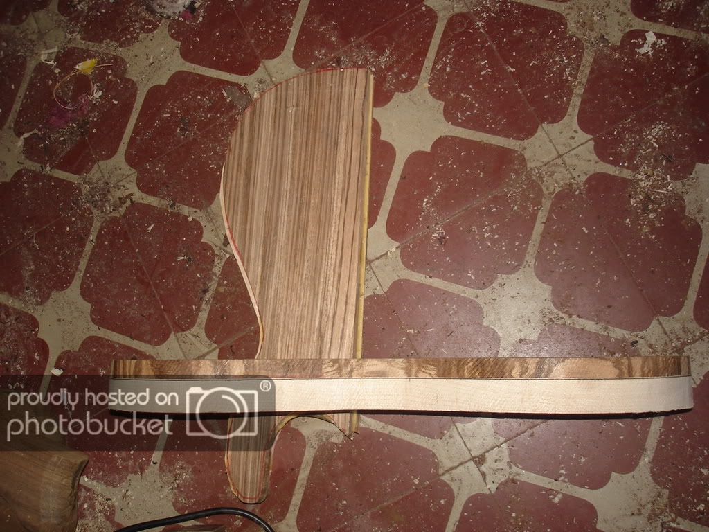

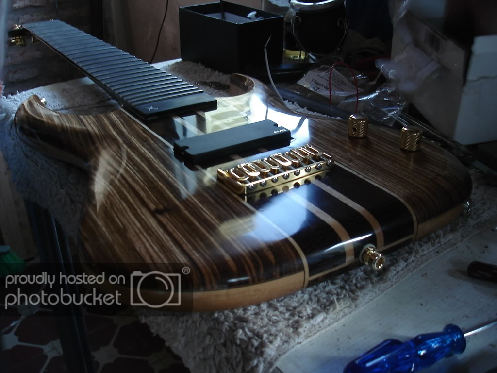

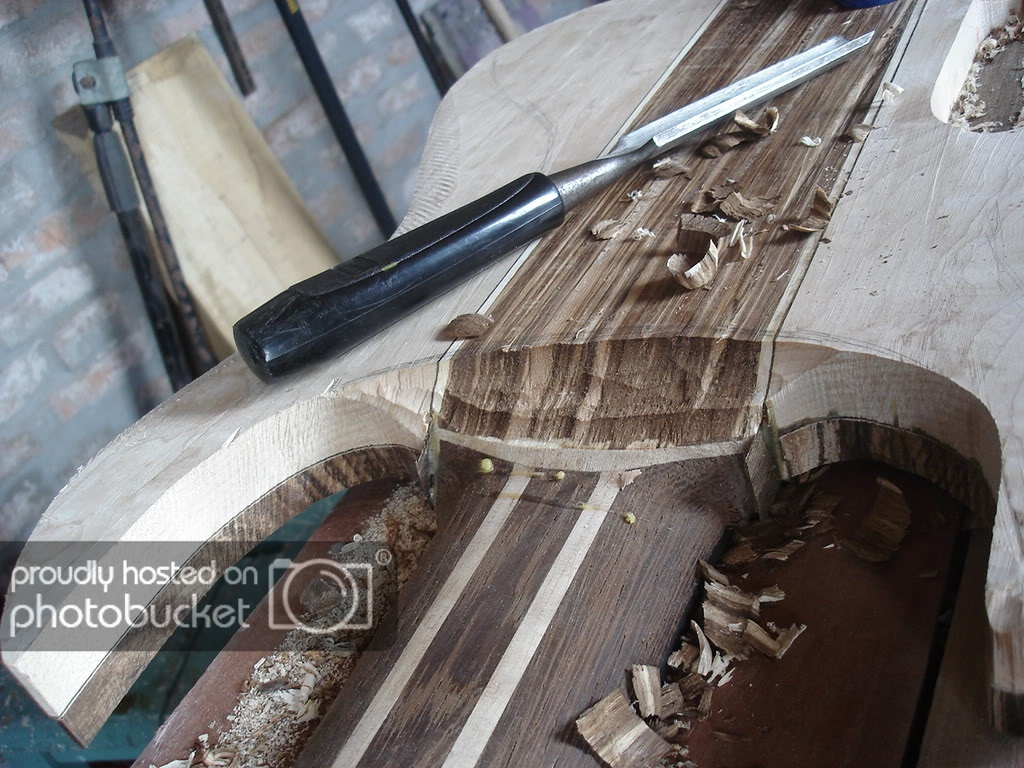

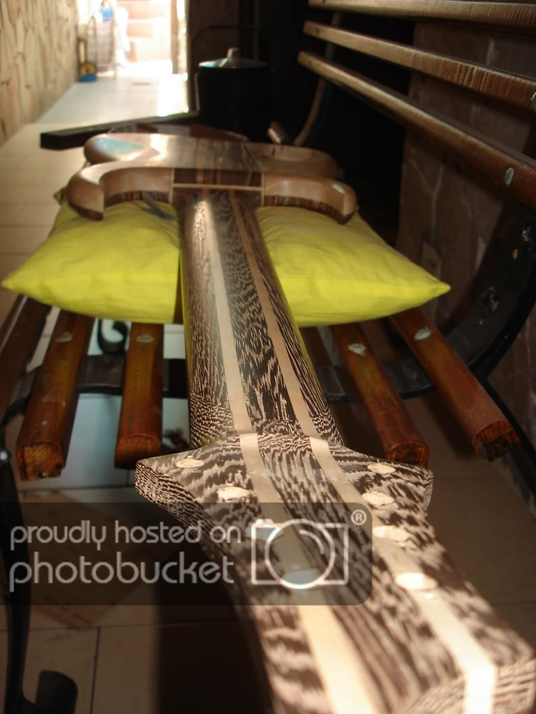

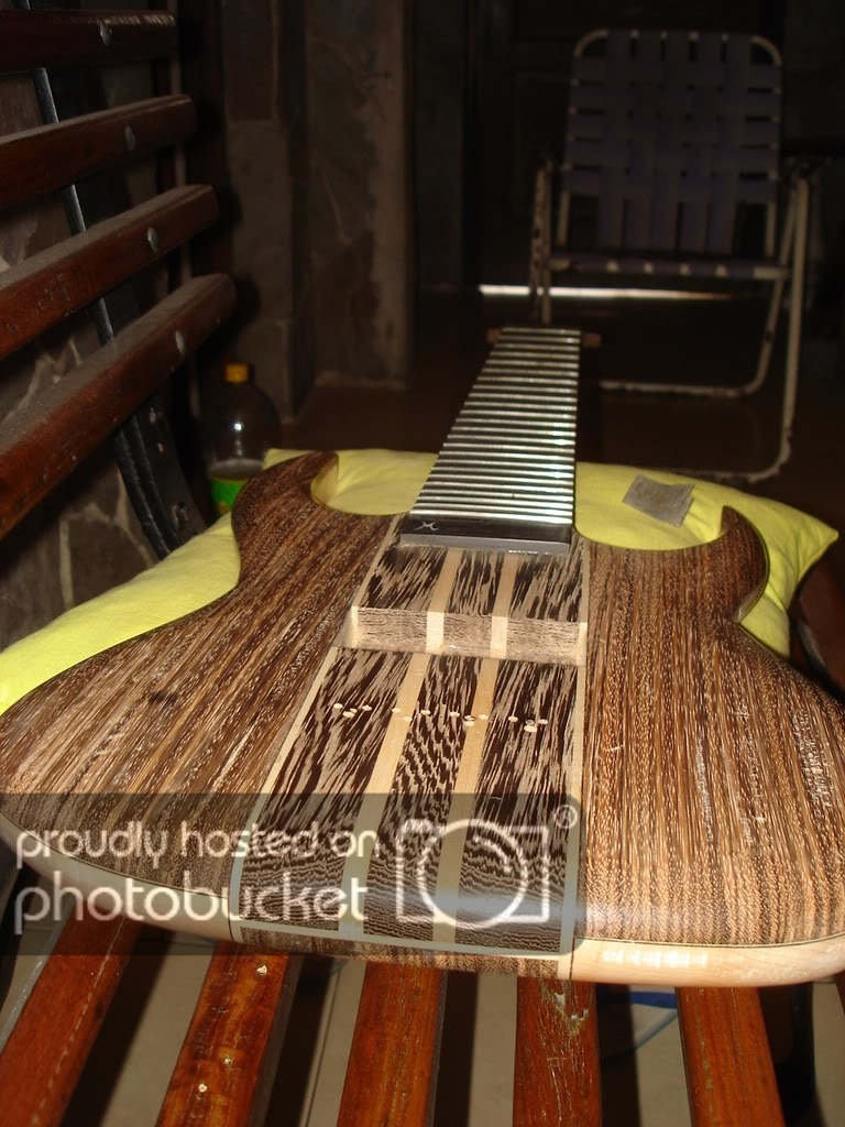

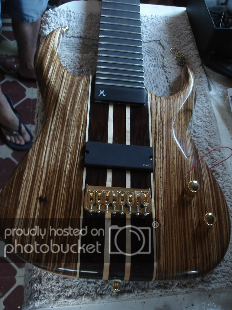

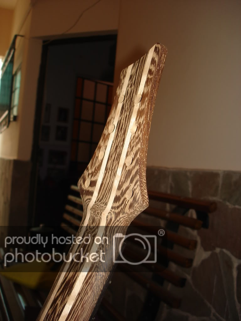

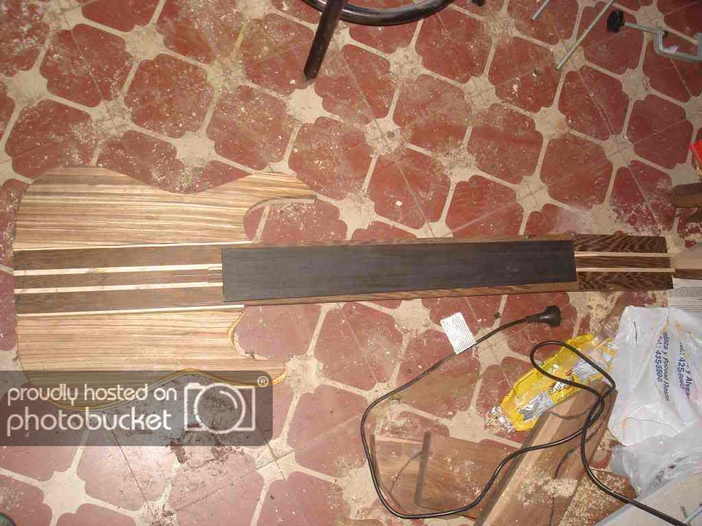

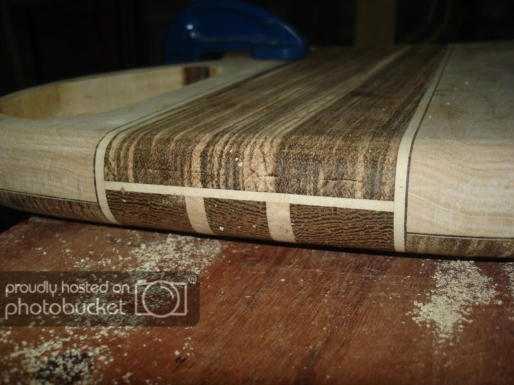

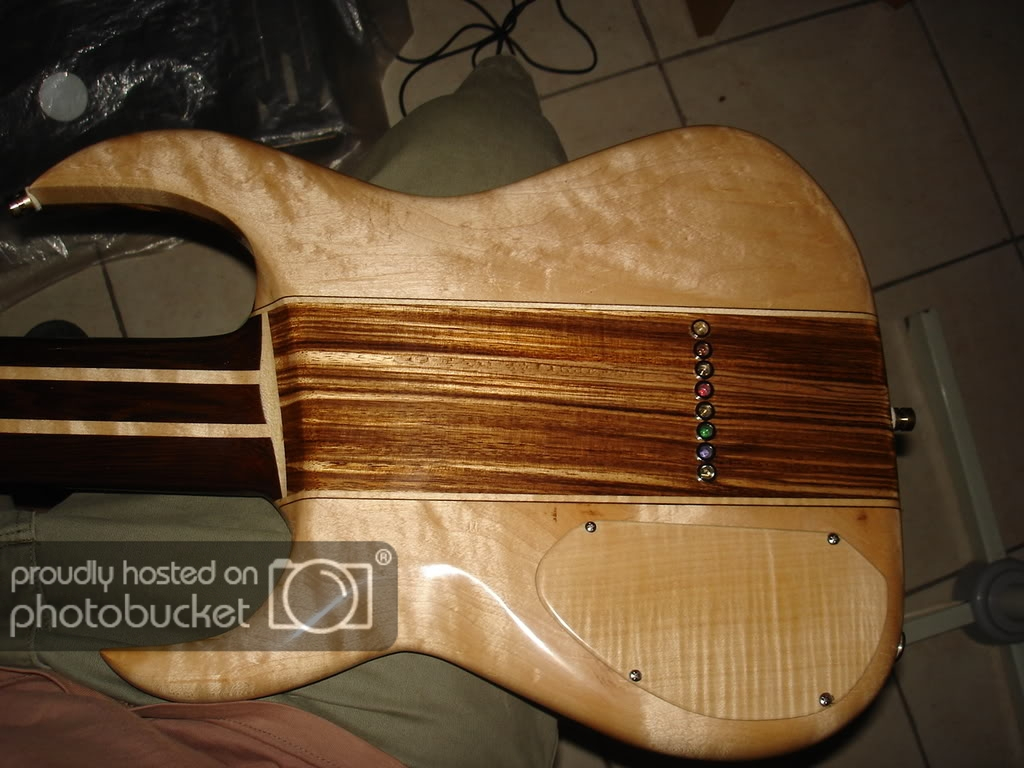

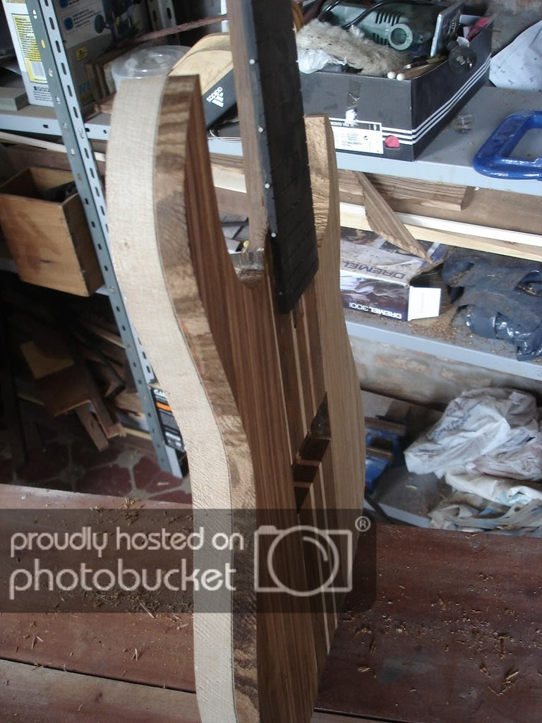

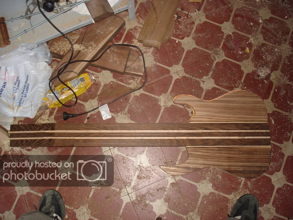

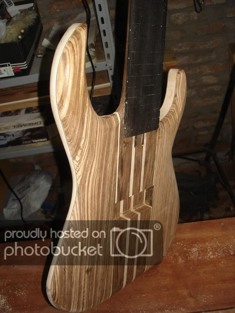

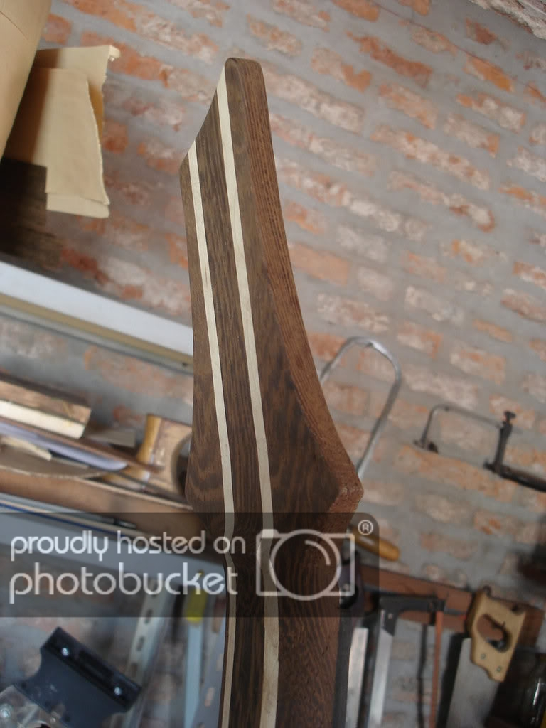

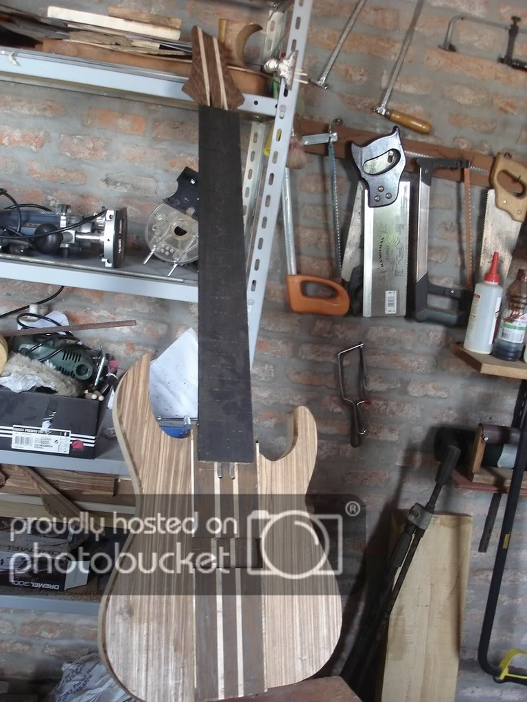

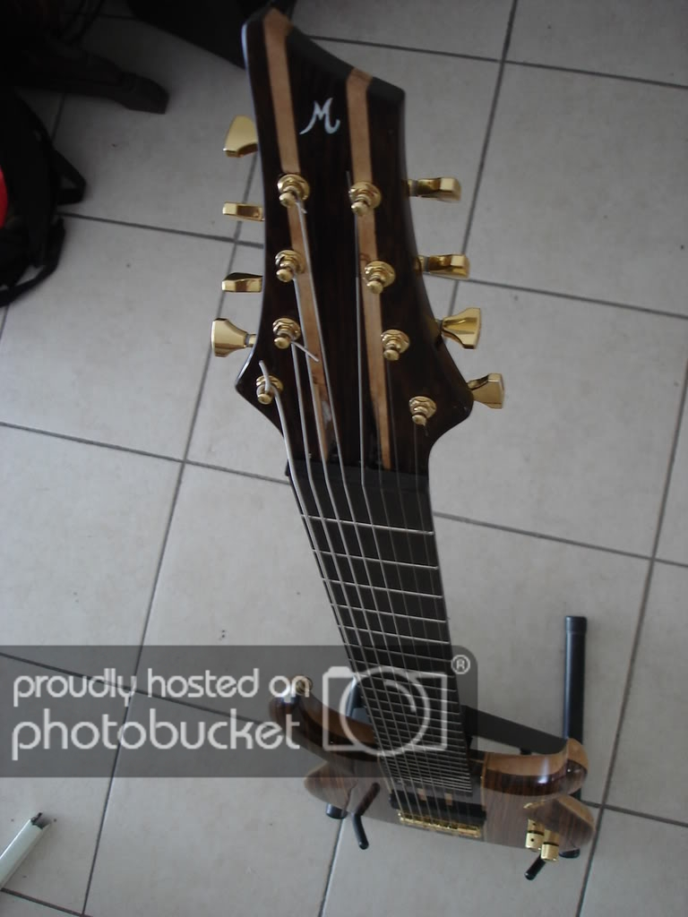

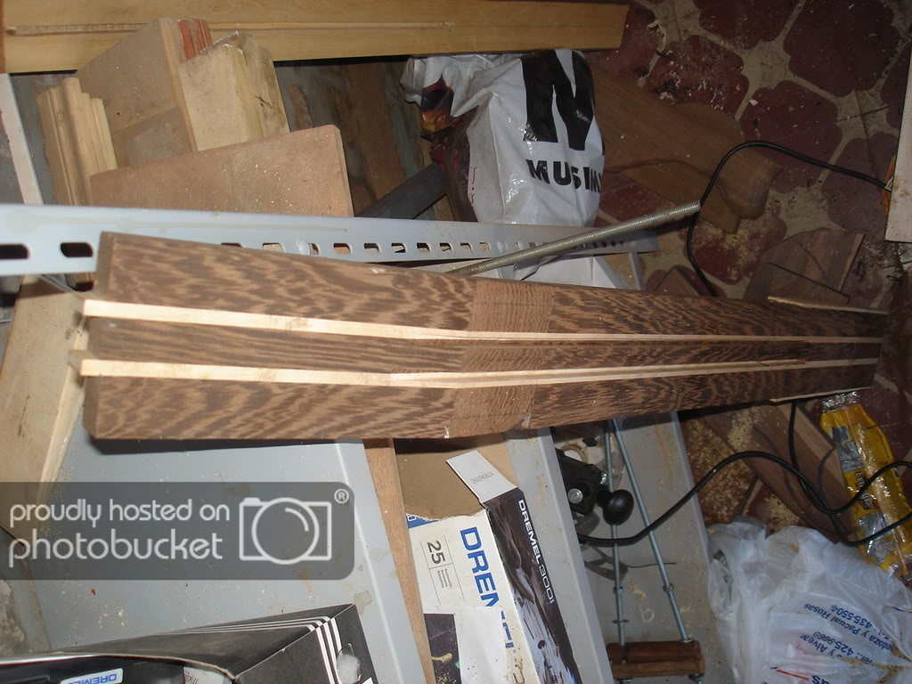

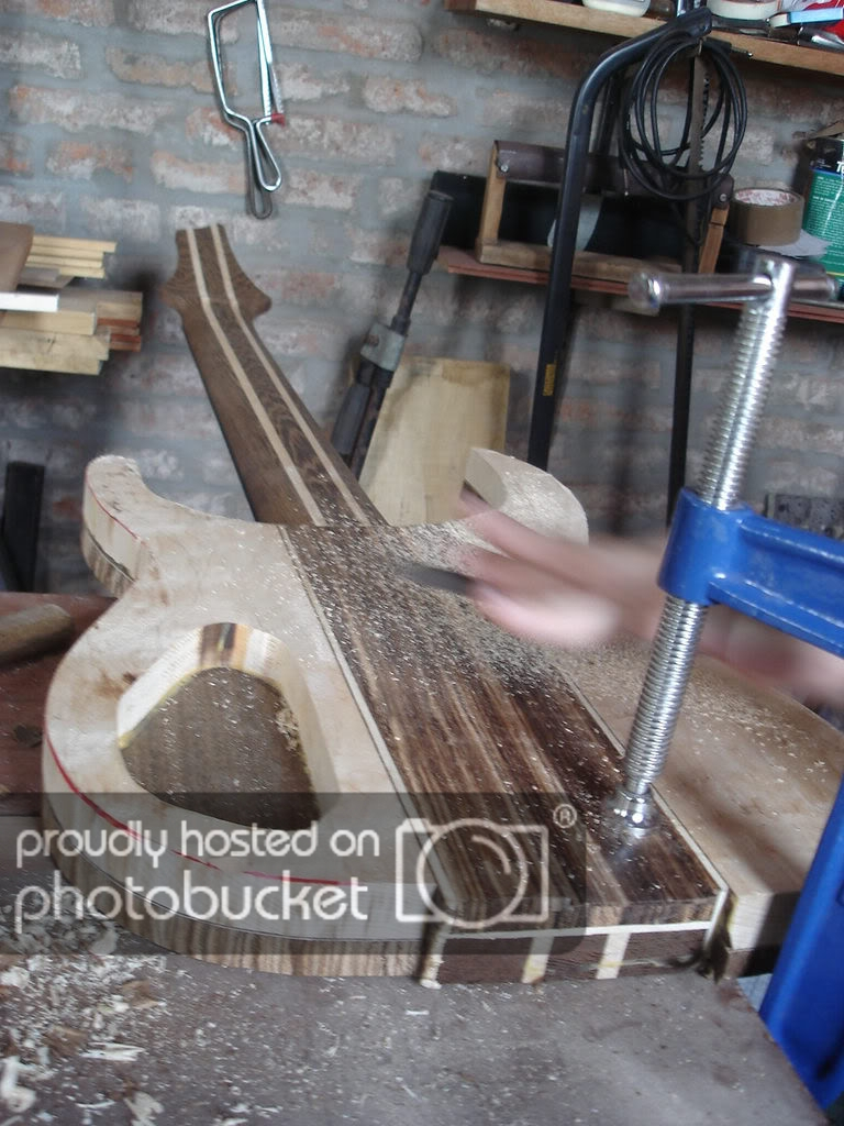

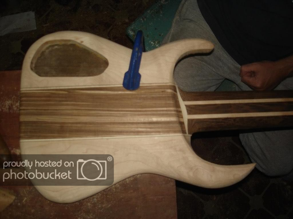

bueno ahora paso a comentar las especificaciones del instrumento.
la contruccion es necktrough. el mastil es de 5 partes (3 de wengue y 2 arce), y en el cuerpo por detras tiene un zebrano tambien.
las alas son de arce y zebrano, con unos filetitos entre medio.
diapason de ebano.
puente y clavijas: hipshot.
microfono: emg 808.
escala: 30"
a continuacion fotos! voy a postear solo algunas para q vayan viendo como fue la construccion y el producto final, para ver la sequencia entere pueden visitar el siguiente link donde hay muchas mas fotos! Image hosting, free photo sharing & video sharing at Photobucket
de mas esta decir que estoy increiblemente contento con la guitarra.
espero que les haya gustado!! saludos muchachos.

Como me gustan estas guitarras enseñando las maderas al natural solo barnizadas.
