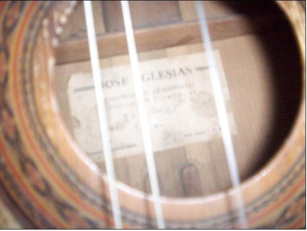

es de mi bisabuela que era concertista por lo que supongo que no sera muy mala la guitarra o por lo menos algo buena sera :p no creo que se entienda. la guitarra esta toda rota porque tuvo varias desgracias, como que mi tio se la pego en la cabeza a alguien por decir una de ellas .
en la etiqueta que tienen las guitarras adentro dicen esos datos que antes mencione . no se si es buena la guitarra pero tiene unos "acabados" muy lindos por ejemplo en la parte de arriba de todo se me olvido el nombre la maderita tiene dibujitos labrados en la madera muy lindos y perfectos la parte de adelante tiene varias cosas de diferentes colores y nose tiene algo blanco no se que es no creo para nada que sea marfil pero no se me ocurre nada xD. no creo que sea muy buena pero como es antigua me agarro curiosidad queria saber si alguien sabia algo de esta guitarra o si me conviene llevarla a un luthier asi me dice la madera, etc y si conviene arreglarla ya que esta MUY ROTA

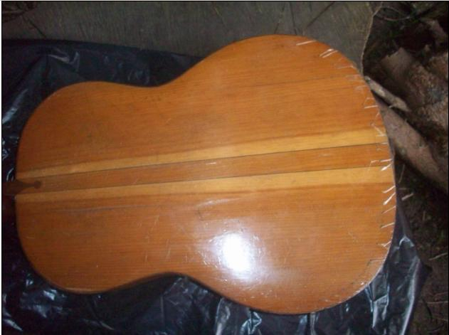

Parece hecha de cedro, por el color y la nervadura...
es una lástima ya que llevarla a un luthier puede suponer casi su reconstrucción ya que la tapa armónica está destrozada... y en el fondo, esa reparación parece que le hizo mas mal que bien.

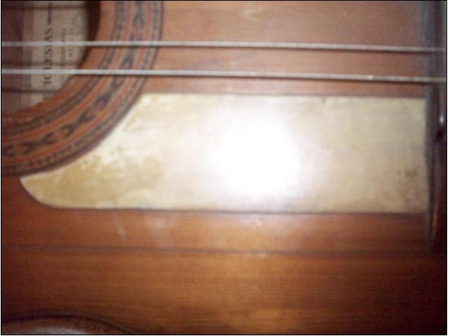

Las dos chapas blancas puede ser madreperla o quizás simplemente plástico (no lo veo bien).

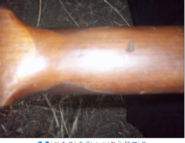

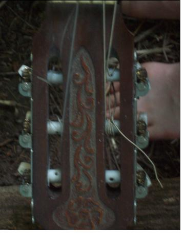

Aunque tiene un par de detalles constructivos que serán característicos del tallerdonde fué fabricada, como son lasdos vetas que se ven en la trasera y es especie de "virgula" que se ve en el zoque del mastil... El tallado de la pala no deja de ser curioso pero no aporta nada.
Y del luthier, quizás puedas obtener alguna referencia si accedes al foro de artelinkado y realizas la consulta directamente a otros profesionales. Quien sabe, lo mismo tienes un instrumento que en su dia fue de cierta calidad o que salió de las manos de un constructor de prestigio... no obstante, aunque todo es reparable, el estado ruinoso en que se encuentra hace que dude de si valdría la pena de no ser un instrumento excepcional.
