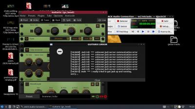

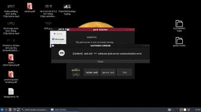

Guitarix,entorno lubuntu 2204,4Gs ram...jack no lee guitarix...de system a system puedo escuchar la guitarra,pero no puedo pasarla por guitarix...gracias mil.

No has iniciado jack

Tenes que iniciar jack, encender guitarrix, y después clickear en el botón connections, para configurar todo

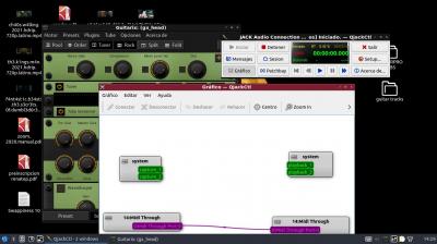

#2 #3 JACK esta iniciado...pero no me reconoce los cabezales de guitarix...solo system a system...sinpasar por guitarix
CRISTIANO
por el 29/06/2022
#3 pasa esto con las conexiones....solo system a system.

#1 bueno,lo que estaba ocurriendo,es que no habia abierto ningun plugin(zita,at1,geonkick)y no me abria las interfases entre las entradas y salidas,bastante simple,pero no me daba cuenta..muchas gracias a todos..

#6
Que raro. A mi siempre me aparece el cabezal y el loop fx del guitarrix, aunque no tenga ningún plugin seleccionado
