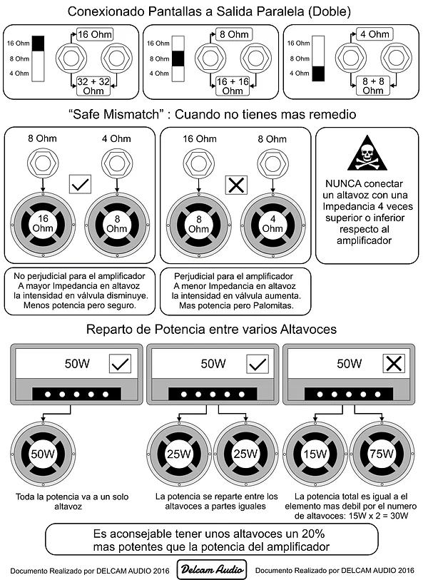

Esta es una guia especialmente pensada para usuarios que no tienen ningun tipo de conocimiento en electronica, para guitarristas y músicos en general que tienen dudas a la hora de conectar cualquier pantalla a cualquier amplificador.
Esta guia trata de resolver los problemas mas comunes que nos podemos encontrar y se compone por: temas de impedancia, salidas paralelas en amplificadores, des-emparejamientos seguros de impedancias y potencia y reparto de esta.
Información que abarca prácticamente todos los aspectos importantes allí donde el usuario sin conocimientos técnicos se confunde o duda a la hora de realizar una tarea tan senzilla como es saber si esta haciendo lo correcto, las dudas ya se han acabado.
Como podéis ver esta todo preparado para que dispongáis de la información en tamaño A4 así lo podéis imprimir y lo podréis llevar encima en todo momento que las dudas aparezcan.
Aquí os dejo la imagen para que podáis verlo sin necesidad de descargar el PDF.
El PDF esta adjuntado al final de este post para descargar.
Como veis la información es la justa para no convertir la guia en un libro de 20 paginas, pero si alguien quiere ampliar la información o tiene alguna duda al respecto que no dude dejar un comentario que responderé encantado.
