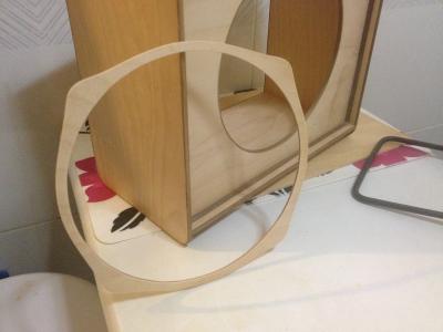

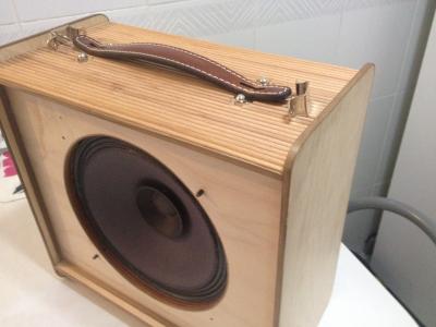

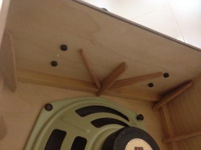

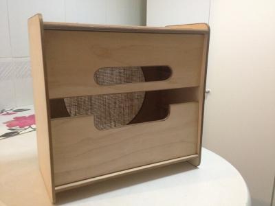

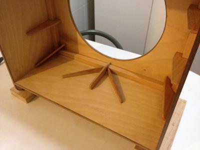

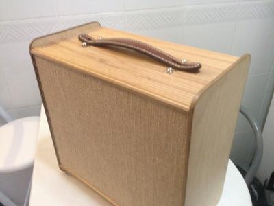

Hasta donde yo se, jamás he visto un recinto acústico resonante cuyo diseño fuese precisamente el de resonar (hecho a posta), excepto esas maravillas de altavoces Takamine D-TK10's que no se como lo hacen pero es impresionante el sonido. El recinto se diseña (en la medida de lo posible) para no resonar y aportar frecuencias "incontroladas" aumentando algunas y disminuyendo otras. Otra cosa es que la misión de la caja de un combo sea la de soportar los elementos que lo integran, véase altavoz y amplificador. Y claro, entiendo que el fabricante no va a invertir en un estudio acústico de la caja. ¿Qué hace la caja? Sujeta los componentes y separa decentemente la radiación frontal de la trasera. Si además aguanta el trote y es bonito pues déjalo ya y a vender.... es lo que hay.
Respecto a los altavoces, dos altavoces diferentes en respuesta de frecuencia (aunque se solapen en parte del espectro), sonarán diferentes. Al aire y en cualquier recinto que se les coloque. La capacidad de sonar diferente es intrínseca al propio motor en si mismo. A pesar de presentar el mismo diámetro, presentan diferentes compuestos del cono, diferente geometría, diámetro de bobina, excusión, material de la araña, suspensión y pieza magnética amen de muchas más cosas.
El mueble o recinto acústico es un filtro de frecuencias en si mismo por lo que distintos recintos para un mismo altavoz darán distintos resultados, la habitación donde se sitúa a sonar, ya es un filtro de cuarto orden también. Ojo donde pruebas tu nueva pantalla, sobre todo si ya se pasa de la media de precio.
El único recinto para guitarra eléctrica resonante que fabriqué fue "Toy" y no hago ni uno más, es demasiado trabajo. Es una caja basada en difusores de onda y para ello hay que utilizar espesores de madera muy delgados (algo parecido a como resuena una guitarra acústica). El resultado es una gran amplitud ya que el recinto forma parte del altavoz e incluso hay que retirar toda la amortiguación del altavoz a fin de que el metal del chasis tenga la mayor superficie de contacto posible. Básicamente toda la caja "suena" (a parte del altavoz naturalmente).
